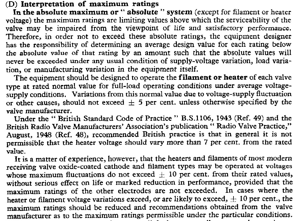

Hallo,
Zonet even een proefopstelling gemaakt met een regelbare serieweerstand (zo’n groen model met schuiver)van een 50 OHM.
Niet alleen de gloeispanning komt op 6,4V maar ik kan ook de serieweersstanden achter de diodebrug achterwegen laten.
Omdat ik geen juiste hoogvemogenweerstanden van de juiste waarde in voorraad heb, moet ik even wachten om alles te monteren.
Ondertussen is ook de tweede versterkerprint werkend maar moet nog verder nagekeken worden. Op deze print was er geen hoogspanning op de anodes van de EF86 en de 2 x ECC83. Er was een serieweerstand van 10K die het opgegeven had. Na vervanging was dit ok.

Amerikanen doen dat ook nog wel ik ben dat tegen gekomen
Als bvb voor smoorspoel .maar met meer weerstand gebruik
maar hij zal wel heet kunnen worden draadgewonden of een dikke kool
dus op een draadsteun met ruimte op de draden gesoldeerd
anders soldeerd hij zich zelf los als de weerstand behoorlijk heet word
ik heb het wel met een dyn buizen vvst gedaan en het werkt ook nog
