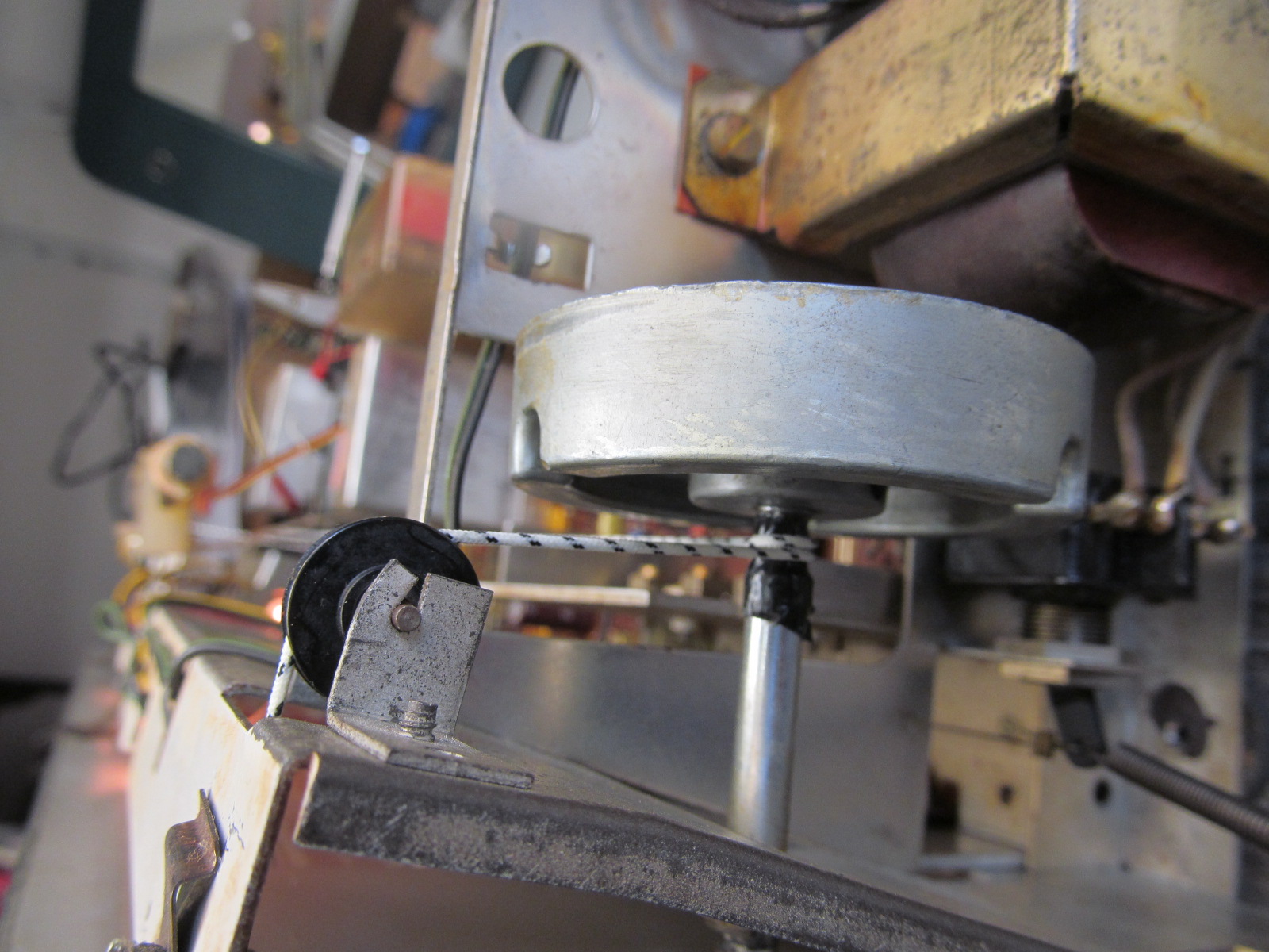

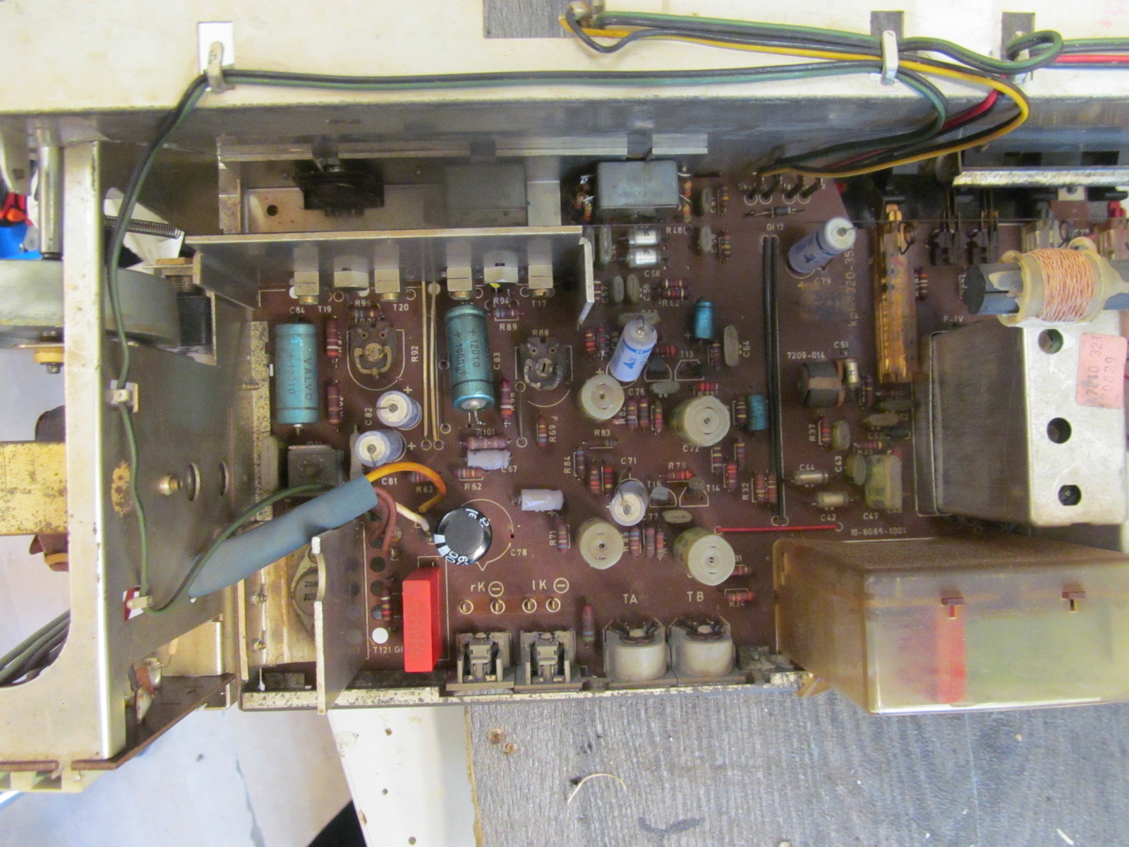

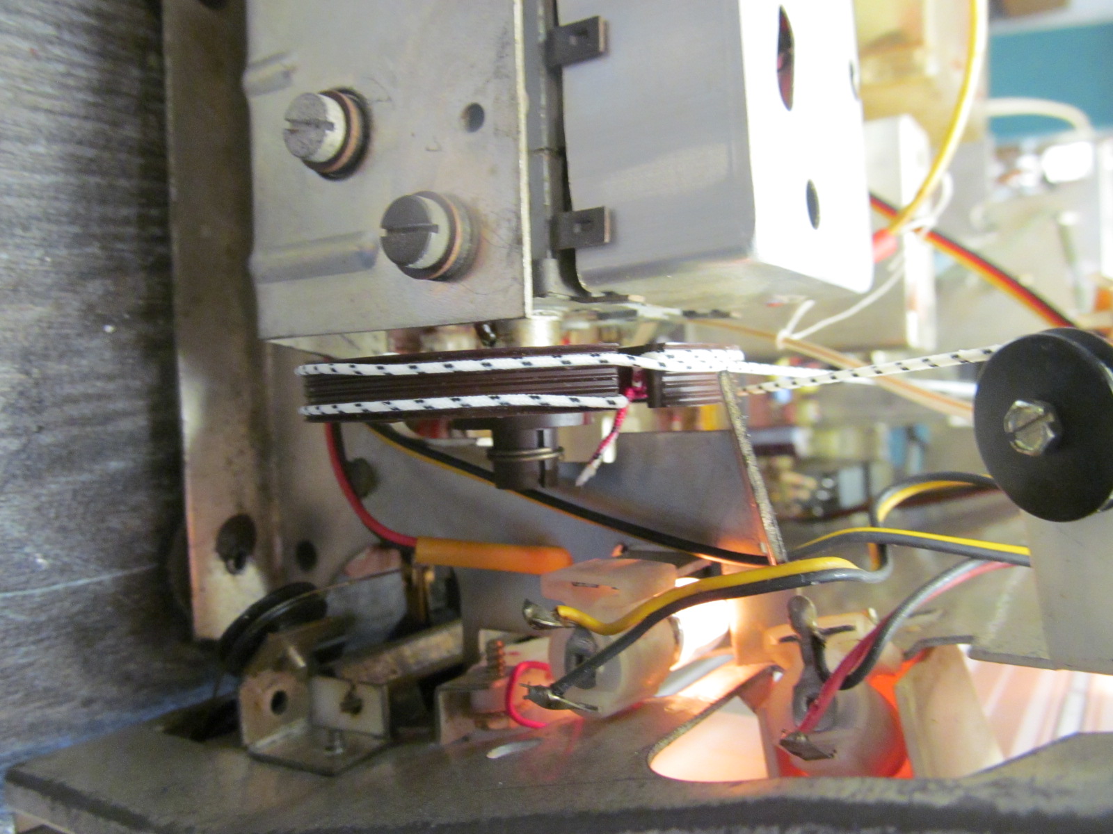

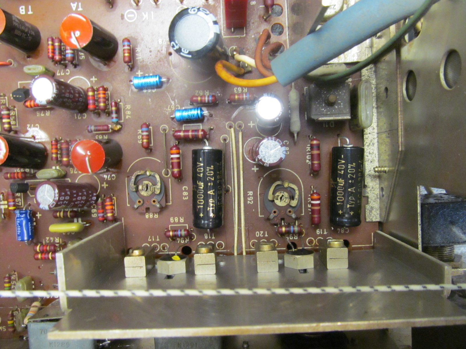

Het gebruikte chassis is een Grundig CS160 en de platenspeler is van Philips. Bij binnenkomst speelde het toestel niet, geen verlichting meer, schaaldraad stuk, De potmeter gaven veel problemen, volume en toon, deze uitgesoldeerd, en gereinigd Hij speelt nu weer heel verdienstelijk.
