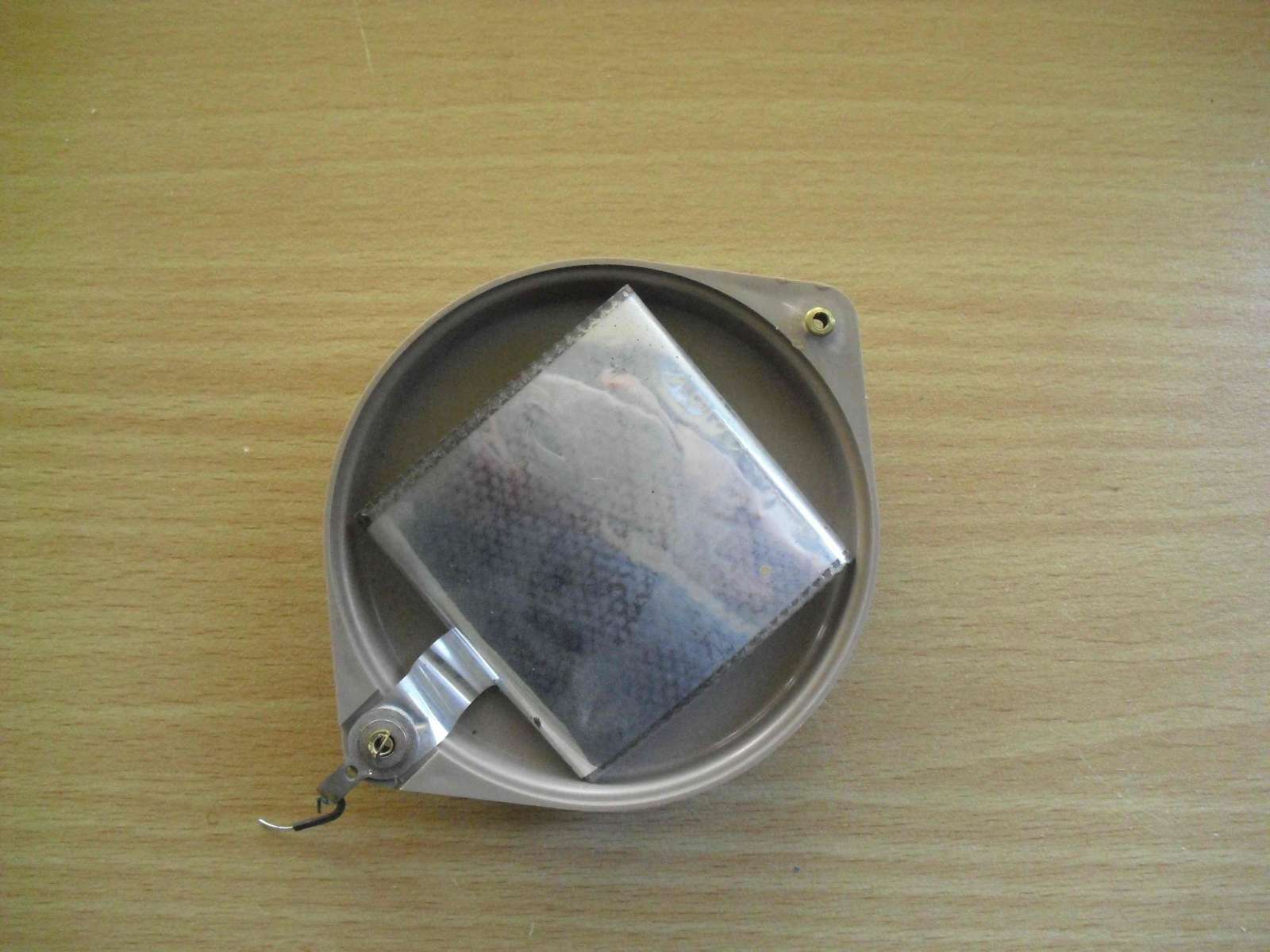

Schaub-Lorenz gebruikte elektrostaten in zijn radio's. Model 3005 Goldsuper 58 heeft als Lt3 en Lt4 twee elektrostaten. Schema in de schematheek.

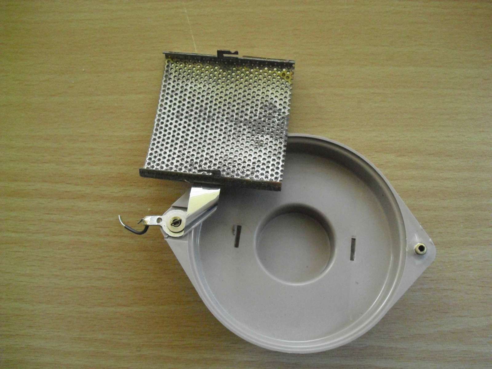

Deze typen speakertjes zitten ook wel in oude Duitse radio's en zijn kleine Electrostaten.
De anode spanning in zo'n radio is hoog genoeg voor de hoge spanning.
Alleen de kleine sissertjes komen er uit.
Gr Cees.

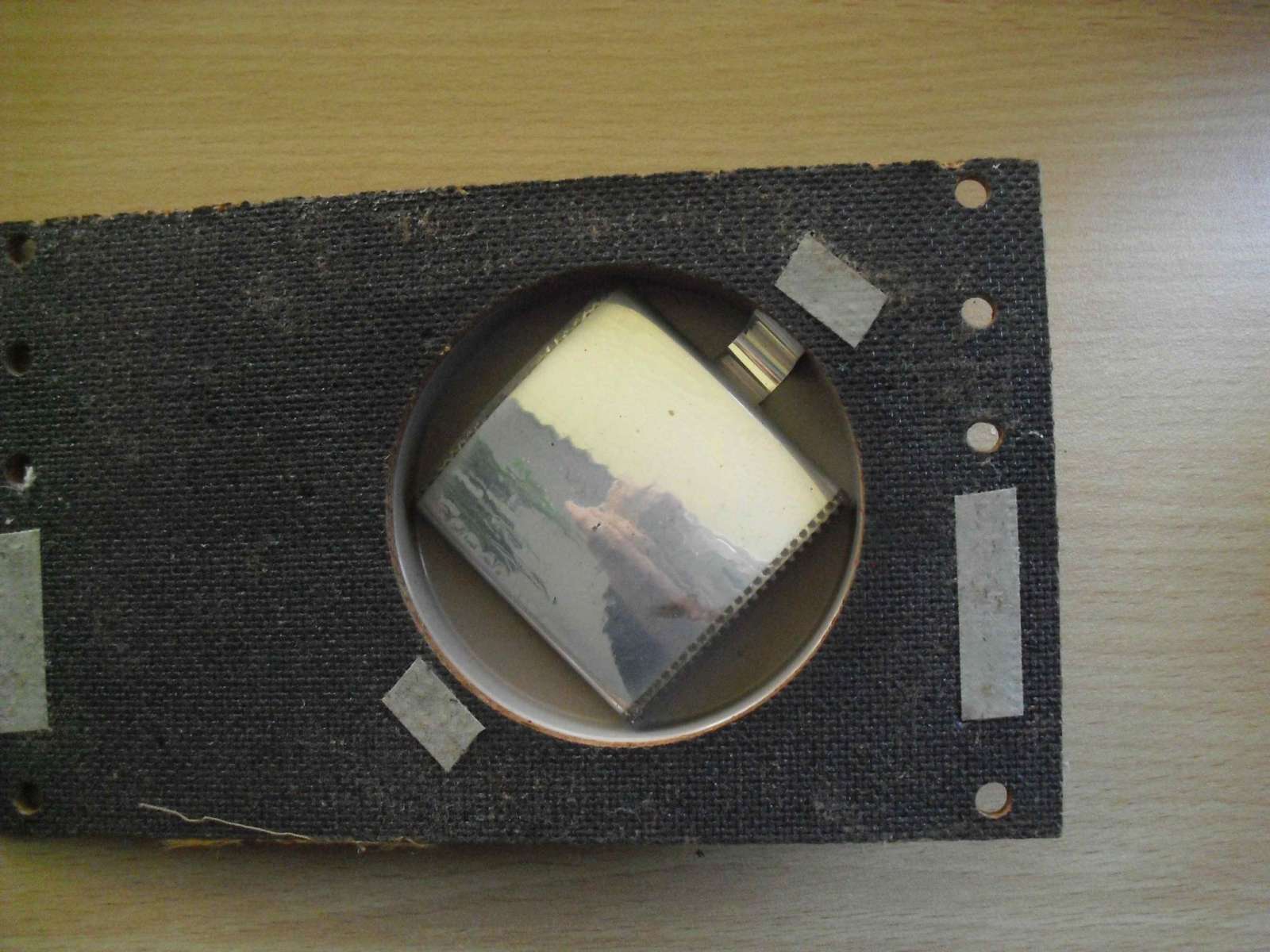

Ja Peter dat dacht ik ook toen ik mijn eerste blik er op wierp maar electrostaten hebben een hele hoge spanning nodig om te kunnen werken en dat zie ik bij deze zielige dingetjes niet zo terug.Polderjongen schreef : Hallo Jack,
Ik denk dat deze tweeters electrostaten zijn, zoek het maar op google.
groeten Peter
groeten Peter

Vorig jaar ben ik ingegaan op een aanbod om een tiental speakers te kopen (ik denk dat dat was in het transistorforum).
Wegens omstandigheden ben ik daar al die tijd niet aan toegekomen om eens te kijken wat er in de toegestuurde doos zat, maar vandaag heb ik alle speakertjes eens uitgepakt.

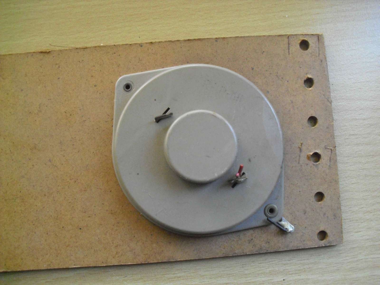

Er zaten ook 2 plankjes bij waarop een vreemd soort speakertje zat. Op de wikkel stond: tweeter, een hoge tonen speaker dus.
Ik heb alle speakers gecontroleerd en die werkten allemaal, echter als ik audio zette op de tweeters hoorde ik helemaal niets.
Als ik de meter er op zette dan mat ik ook geen enkele weerstand. Daarom heb ik deze tweeters eens van het plankje afgehaald om te kijken wat het nu precies is.
Het komt dus neer op een roostertje met een folie er over heen.
Heeft dit ooit gewerkt? Zal het nog werken?
Wie weet wat het is en wat moet ik ermee?
Vast bedankt voor het meedenken.
Jack Marotick
