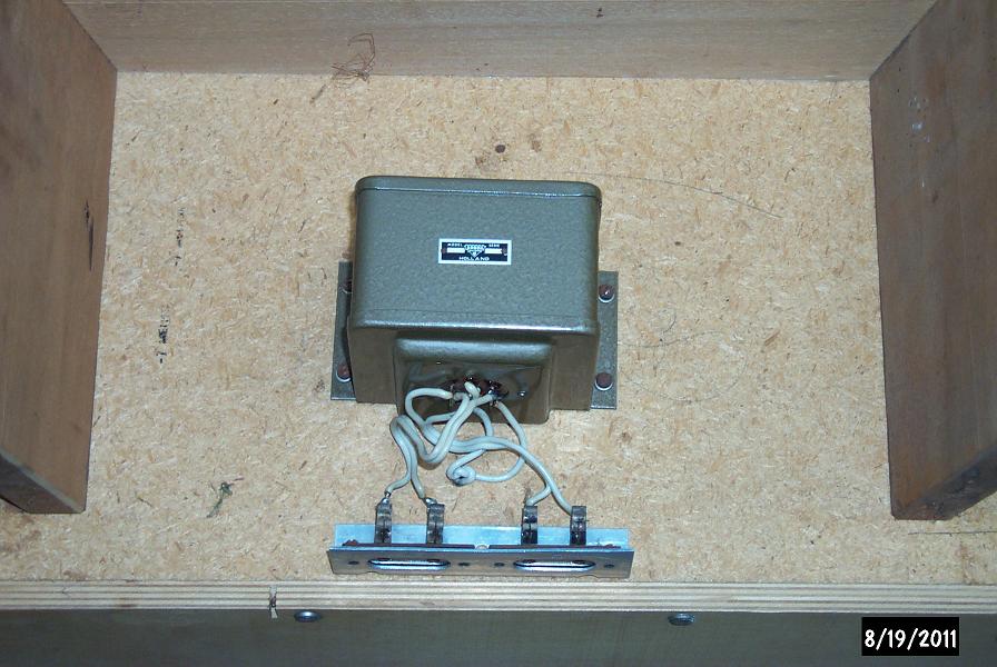

Beantwoord door peter1952 in topic Amroh Verdi basreflex aansluitingen
Het kan inderdaad zoals Huub zegt, er zijn ook uitvoeringen zonder wisselfilter geweest, die zijn inderdaad met de Peerless E100C FM uitgerust. Ze zijn berekend op max. 8 Watt, maar dat hoeft geen probleem te zijn.
De uitvoering met wisselfilter heeft geen dubbelconus luidspreker.
Het ontbreken van het filter hoeft geen probleem te zijn, het is een 6 dB. filter met een scheidingsfrequentie van ongeveer 1000 Hz en berekend voor 3 - 5 Ohm.
De combinatie van breedstraler en basreflexkast geeft wel een aanmerkend beter geluid dan de Verdi alleen.
Controleer wel of in de breedstraler de originele luidspreker bezit, daar zit ook een Peerless in.

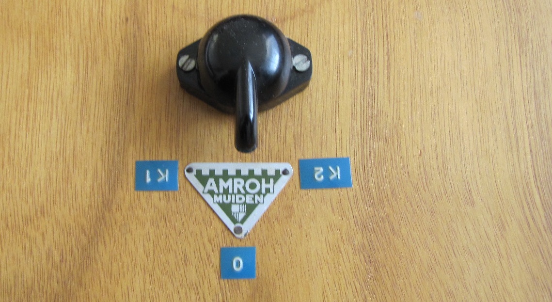

Die schakelaar hoort er niet op thuis. Had ik vroeger op mijn brommer zitten
Misschien moet je maar eens uittekenen hoe het allemaal geschakeld zit.
Zit er wel een filter in de voet van de kast? Een bruin metalen doosje in de vorm van een transformator met drie soldeerlippen aan één kant.
