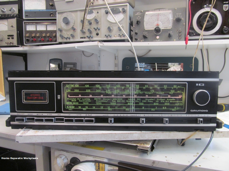

21 mei 2014 17:45 - 21 mei 2014 17:45 #43426
Beantwoord door hkruis in topic Grundig mandello 10 vraagje
De mandello is weer hersteld, de brom is opgelost door de nodige Elco's te vervangen. het niet werken van de MG was iets hardnekkiger. Uiteindelijk bleek de keuze schakelaar dusdanig vervuild en slecht contact te maken dat enige keer een behandeling noodzakelijk was met Methyl Keton alcohol.
Ook al is het een half meubel, het geluid is niet onverdienstelijk.
Peter en Henk
