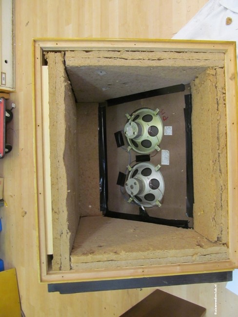

Bjorn,
AD5032 is van binnen afgewerkt met 2 lagen isolatie materiaal van ongeveer 28mm. Dit isolatie material zit op alle wanden, inclusief achterschot. Behalve op de voorplaat. Het isolatie materiaal zit los\vast met nagels\spijker van 5cm lengte met een kartonnentje achter de kop om het op zijn plaats te houden.
Met dood als een pier willen we eigenlijk zeggen dat als je op de kast tikt je geen resonantie van\of in de kast hoort.
Ik weet niet welk isolatie materiaal jij precies hebt gebruikt, maar ik denk dat steenwol of die schuimrubberen isolatie matten ook prima zijn. De kast moet inderdaad luchtdicht zijn.
Henk

24 dec 2013 13:55 - 24 dec 2013 13:56 #39196
Beantwoord door Huub in topic AD5032 en AD9103
Ja mooi en goed afgewerkt Henk
dat mag er zoo weer wezen en
Zal zeker weer goed klinken
Max kan zijn oren weer verwennen daar mee

24 dec 2013 11:33 - 24 dec 2013 12:21 #39192
Beantwoord door hkruis in topic AD5032 en AD9103
Cees,
we hebben de 1.5 volt test uitgevoerd, dooier kan niet. adkerst
Getest met een AG9007 en de omgebouwde AG9014 als voorversterker, klink overweldigend.
Henk en Peter
Henk en Peter
