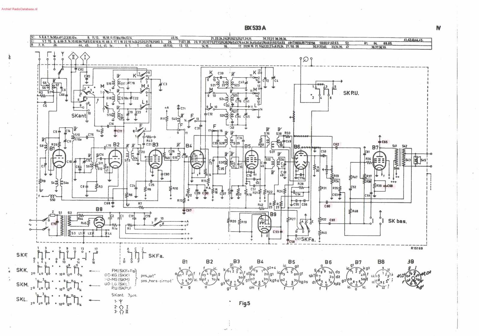

Ik denk dat het C63 is van 33nf. Ik ga nog even het schema opnieuw downloaden.

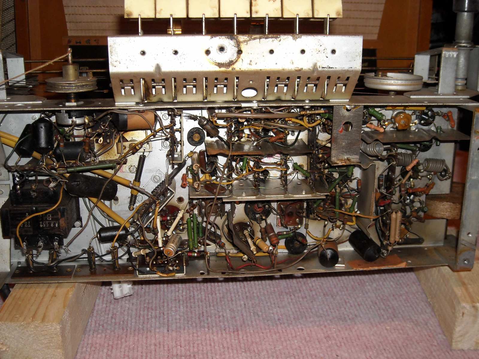

Henk,
Zou je ook kunnen aangeven welk de c op de volumepotmeter is?
Bart

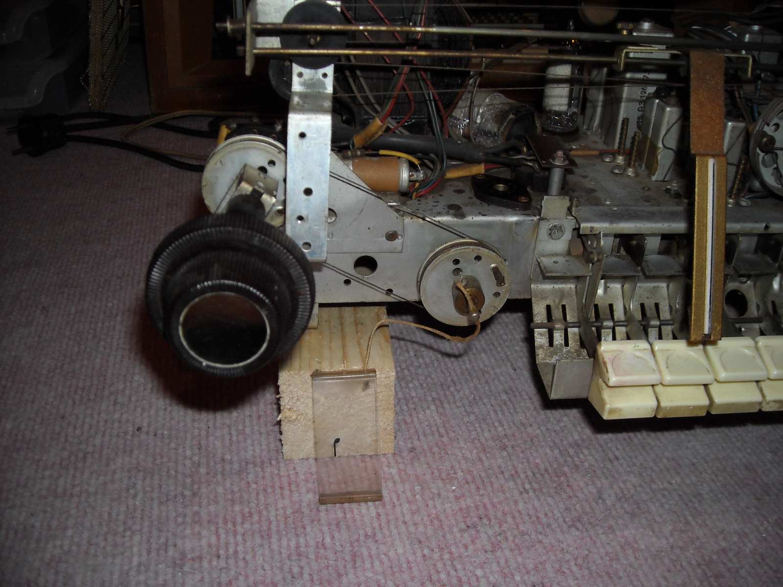

C70 zit over de primaire kant van de trafo, ratelcondensator. De toepassing is ontstoring. Dat deze los ligt heeft inderdaad gen invloed op de werking van de radio. Als deze losligt niet aansluiten maar eventueel vervangen. Ofzo laten.
henk
henk

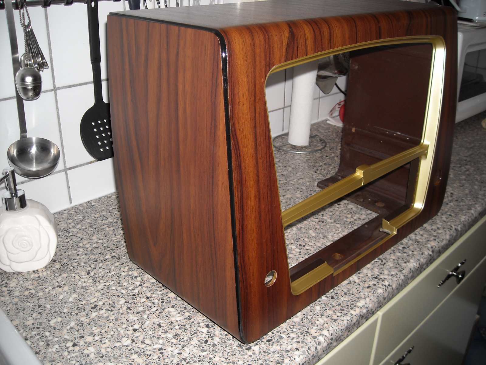

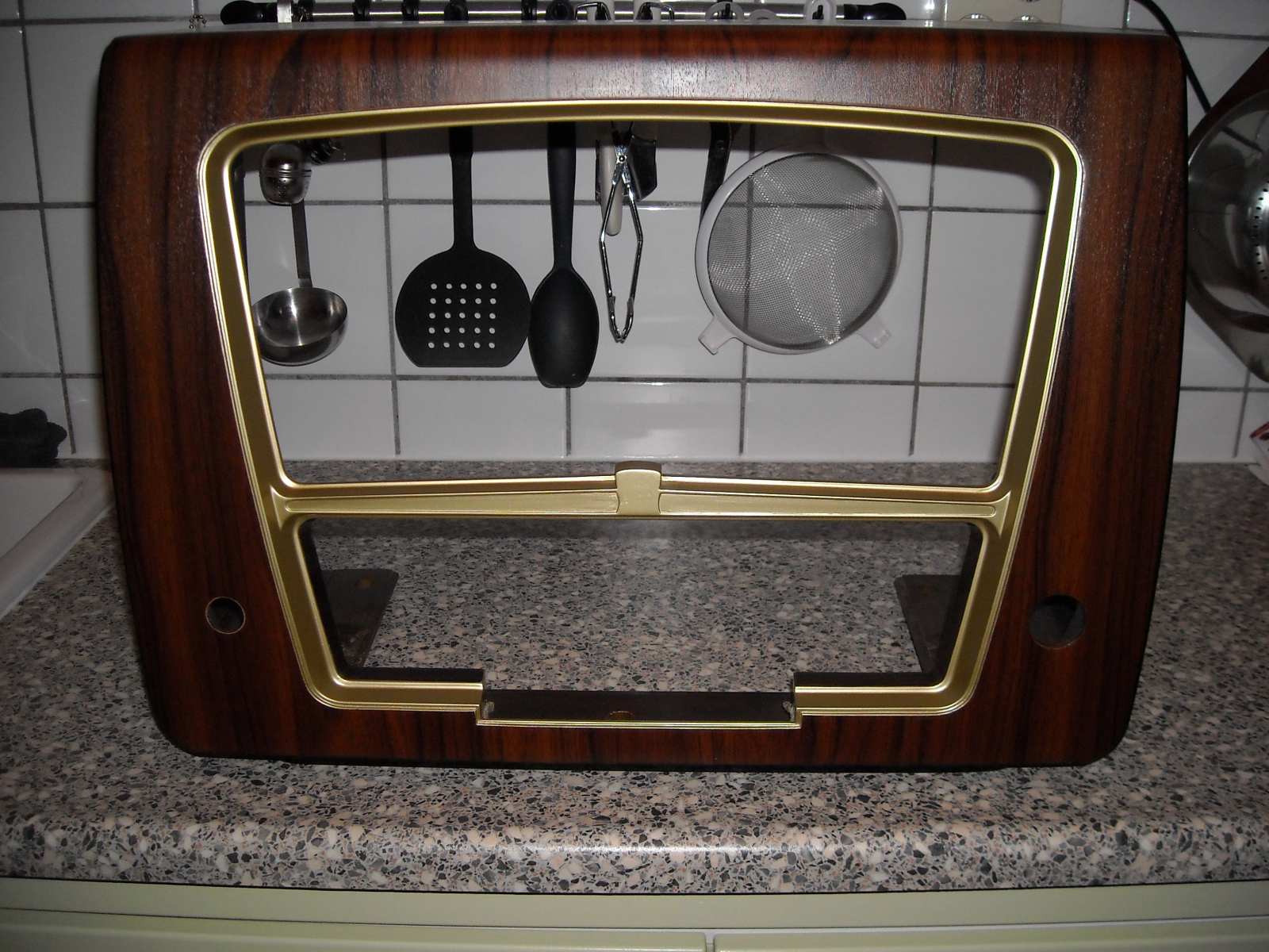

Inmiddels is de kast beplakt met folie in de kleur die er het dichtst bij kwam,de houtnerf is fijner dan het orgineel.
Het middendeel is weer goud gespoten en moet nu nog het deel om de schaal nog een keer verven.
Het is wel niet 100% orgineel maar het bevalt mij zo wel,daar komt bij dat de kast op zich helemaal gaaf is en vond het
daarom zonde om hem aan de kant te doen.
Als ie weer inelkaar zit komt ie mooi bij mij in de hobbykamer te spelen.
Bart

Aan Henk,
Ik heb een paar foto's van de radio om het een en ander te verduidelijken.Allereerst van de c naast de
voeding die onderbroken is maar geen invloed heeft op de werking van de radio,volgens schema c70.
De volgende is van de c achterop de volumepotmeter.Nummer heb ik nog niet kunnen vinden in het schema.
Nog 1 van voren van de volume knop met aftakking naar loudness.
Ook nog maar van de onderkant.
Bart
