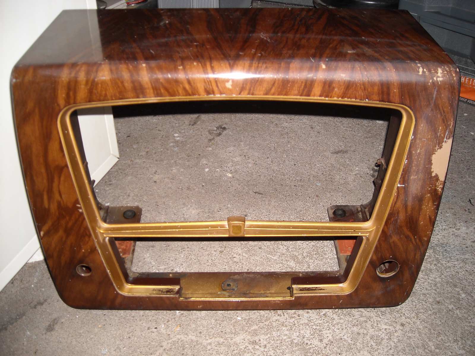

Eind 40-er jaren, begin 50-er jaren had Philips een goedkopere kastversie die sprekend op hout leek. Dat was bakeliet met daarop een houten fotoprint. Het nadeel was wel dat na veelvuldig poetsen deze print weg sleet en de kast daarmee onoogelijk werd. Herstellen van die print is ook practisch onmogelijk.
Nu is de BX533A een 50-er jaren toestel waarvan er nog voldoende in omloop zijn. Vandaar mijn suggestie naar een vervangende kast uit te kijken.

Wat de kast betreft denk ik dat ik de rest er ook maar afhaal met afbijt.
Eronder is ie licht van kleur misschien lijkt dat ook wel,heb ook iemand gezien die zijn kast beplakt had
met folie met een paar laagjes blanke lak.
Ik zal wel zien,kan aan deze niet veel meer verpesten.

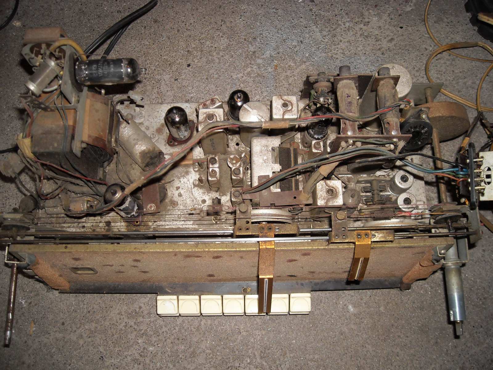

Zo'n chassis zou ik in elk geval niet 'nat' maken maar reinigen met een tandenborstel en perslucht. De bewegende delen vervolgens smeren en dan is het klaar.
Als jij het toch in nieuwstaat terug wel brengen, zal je het hele chassis moeten demonteren wat mijns inziens niet jouw bedoeling zal zijn.
Die kast krijg jij nooit meer goed. Dat is fotoprint op bakeliet. Op zoek gaan naar een vervangende kast lijkt mij in deze een goede optie.

Hallo forumleden,
Ik heb hier een leuk spelende BX533A die ik een schoonmaakbeurtje wil geven.
Het chassis is best smerig,de kast heb ik met een sopje schoongemaakt.
Helaas is het geverfde houtstructuur redelijk beschadigd.
Nu heb ik op het internet een paar verhalen van mensen gelezen die hun chassis met een ontvetter
inspuiten,schoonborstelen en daarna onder de douche afspoelen.Dit omdat de radio door een ander
rijkelijk was ingespoten met kontaktspray.
Nou lijkt me elektronica en water geen goeie kombinatie.
Hebben jullie hier wel eens van gehoord of misschien gedaan en hoe staan jullie tegenover het
gebruik van kontaktspray.
De zenderschaal heb ik net licht verpest :banghead: NIET aan de achterkant wrijven :neeneenee: Stomme beginner
Groeten Bart
