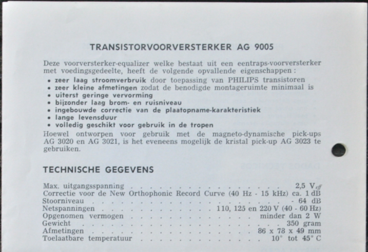

24 aug 2011 14:00 - 24 aug 2011 14:49 #8762
door René R
Beantwoord door René R in topic Re: Parola instelling B8X72A
Hoi Ton
De eerste hifi versterker van Philips, de AG9000 uit 1954, heeft ook inderdaad
'nog' AES correctie. Dit was geen OTL versterker en werd enkele jaren later vervangen
door de AG9006 (OTL Circlotron) die wel een vaste RIAA correctie heeft.
Beide MD elementen (ook die voor 78 toeren) worden dus RIAA gecorrigeerd bij deze versterker.
Groet
René
Groet
René

24 aug 2011 13:52 - 24 aug 2011 14:02 #8760
door Ton mijnster
Beantwoord door Ton mijnster in topic Re: Parola instelling B8X72A
Rene,
De AG9005 zal de AES correctie toegepast zijn.
In de begin periode 33 en 45 toeren waren er div.correcties,hier zit niet zo een groot veschil in.
enige jaren later werd RIAA pas standaard.
RIAA, NARTB, nieuw AES, RCA(new orthophonic)zijn allen gelijk met elkaar.
Groet Ton
Groet Ton
Laatst bewerkt 24 aug 2011 14:02 door Ton mijnster.

24 aug 2011 13:15 - 24 aug 2011 14:05 #8756
door René R
Hoi Piet.
Dank voor je uitleg en inderdaad is de RIAA mij bekend.
Zie hiervoor de discussies over mijn vintage hifi set (AG9004).
Ik meende alleen dat de tafelmodel buizenradio's geen RIAA correctie hebben.
Daarvoor hebben ze de Fidelita stand kennelijk bedacht, meer een soort loudnes.
De Fidelita (voor toepassing bij vinyl) stand komt alleen bij enkele OTL toestellen voor.
Stel dat ik op mijn platenspeler (AG1005) de twee Philips MD elementen ga toepassen
die er op horen (ik gebruik nu Ronette elementen omdat de twee MD elementen in
reparatie zijn) dan MOET ik de MD voor versterker AG9005 gebruiken en die heeft ingebouwde
correctie. Zou de radio correctie hebben dan wordt die dubbelop en dat lijkt mij
niet de bedoeling. De B7X73A HiQ OTL radio bijvoorbeeld heeft een MD voorversterker (met
een buis) zonder correctie en wel de Fidelita stand die naar keuze aan of uit is te zetten,
net als bij de B8X72A. Deze laatste heeft echter geen ingebouwde MD voorversterker en dus
moet je, net als bij alle andere tafelmodel radio's, de AG9005 gebruiken als je de twee
MD elementen wilt gebruiken.
De gegevens bij de AG9005 praten wel over een ingebouwde correctie, maar hebben het niet
over RIAA correctie. Bij de twee hifi versterkers heeft Philips het wel duidelijk over
RIAA correctie. De AG9004 heeft zelfs 78 toeren correctie 'voor de moderne platen'.
Ik denk dat Philips nog wel ernstig rekening hield met de 78 toeren platen, omdat mensen
die nog in huis hadden. Vergeet niet dat deze platen ook in 1957 nog steeds als 'normaal'
geclassificeerd werden. De AG9004 houdt er in ieder geval wel ernstig rekening mee.
Niet voor niets is bij de 78 toeren stand de correctie aan of uit te schakelen, omdat de 78
toeren platen van vóór (ongeveer, precies weet ik het niet) 1950 nog geen correctie hadden.
Dat de RIAA correctie bij vinylplaten ook uit te zetten is, zie ik het punt niet van in.
Een extra service denk ik, hoewel niet echt nodig.
Je ziet het probleem al bij de AG9005 voorversterker: de ingebouwde correctie werkt zowel
voor het vinyl MD element als voor het 78 toeren MD element.
Kijk, al filosoferend kom je ergens: als je bij de AG9004 de twee MD elementen gebruikt kan
je dus WEL overschakelen van RIAA naar 78 toeren correctie. Beide elementen MOETEN op de
ingebouwde MD voorversterker aangesloten worden. Die is dus 'neutraal'.
Hoi Ton
Dank voor je reactie en met je laatste opmerking heb je zeker een punt.
Groet
René
