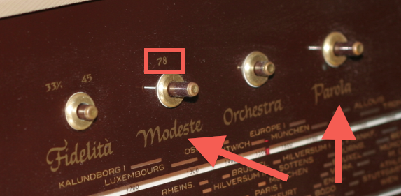

24 aug 2011 20:41 #8796
Beantwoord door peter1952 in topic Re: Parola instelling B8X72A
In het verleden heb ik e.e.a al eens uitgezocht voor de B7X73a. De knoppen Fedelita en Modeste bleken bij dit toestel inderdaad een dubbele functie te hebben: In de PU stand werd daarmee de correctie omgeschakeld. Echter de ingebouwde voorversterker is al RIAA gecorrigeerd. Philips gaat dan uit van de RIAA correctie die in feite al aanwezig is en corrigeert dan extra om juiste correctie van 78 toeren platen te krijgen. Deze correctie bestaat uit het teniet doen van de hogetonencorrectie en het veranderen van het laag-kantelpunt.
Bij de B8X82a is geen voorversterker aanwezig en gaat men uit van een kristal element. Door de aard van het kristal element krijg je een goede benadering van de RIAA karakteristiek. In de Fedelita stand wordt dan de weergave optimaal gemaakt voor de RIAA karakteristiek. In de parola stand wordt ook weer extra correctie toegepast voor 78 toeren platen.
Het maakt dus eigenlijk niet uit waar je van uit gaat: een MD element + voorversterker met RIAA karakteristiek of een kristal element, dat eigenlijk "automatisch" een RIAA karakteristiek heeft.
Bij beide toestellen hebben de knoppen dus een dubbele functie. Dat Philips voor de Parola toets heeft gekozen zit hem denk ik in het feit dat er bij plaatweergave geen behoefte is aan een spraak stand (er zijn neem ik aan geen platen met bijv. nieuwsberichten).

24 aug 2011 19:31 - 24 aug 2011 20:24 #8792
door René R
Beantwoord door René R in topic Re: Parola instelling B8X72A
Hoi
Er wordt géén MD voorversterker gebruikt in mijn verhaal bij de X-tal elementen.
De ingebouwde MD voorversterker is (als hij klaar is) uit te schakelen en
wordt dus niet gebruikt bij X-tal elementen. Dat is niet logisch/nodig en
gaat ook niet gebeuren uiteraard.
Het laatste is mij vanzelfsprekend bekend.
In deze neutrale stand lichten de noten op in het verdiepte balkje boven
de voorkeuzeknopjes om aan te geven dat de klankregelaars inzetbaar zijn.
Daarom zijn de twee signaallampjes (rood en groen) ook gericht in dit balkje
bij de Stabilotone instellingen. Ook dan zijn de klankregelaars te gebruiken
(maar de volumeknop uiteraard weer niet). Het systeem zit wel mooi logisch in elkaar.
Behalve dan de opmerking van Ton.
Bij de B7X73A was een neutrale stand (alle voorkeuzeknoppen uit) niet de bedoeling
omdat de Orchestra-stand (één van de vier voorkeuzeknoppen) hetzelfde effect heeft.
Bij deze ontvanger voor een HiQ installatie moest dus altijd een voorkeuzeknop
ingedrukt zijn.
De issue in deze discussie was echter dat de Parola instelling inderdaad twee
totaal verschillende functies heeft, bij de B8X72A.
Bij andere OTL radio's is de Modeste-stand de 78 toeren instelling en heeft de
Parola-knop dus geen dubbele functie, maar alléén een spraak-stand.
De B8X72A met het 'notenbalkje' om aan te geven dat de klankregelaars wel of niet
aanstaan, er is dus ook een neutrale stand (alle knopjes uit):
Ter vergelijking de B7X73A, er is geen neutrale stand (dus altijd een knopje ingedrukt):
Groet
René

24 aug 2011 19:07 - 24 aug 2011 19:11 #8787
door René R
Dat klopt inderdaad helemaal RD
en dit is dan ook niet het geval in deze discussie.
Parola stand bij radiozenders: bas weggedrukt en hoog zoveel mogelijk gehandhaafd.
Parola stand bij PU: uitstekende weergave van de 78 toerenplaten met een X-tal element.
De B8X72A heeft immers geen MD-voorversterker. In deze stand zijn de toonregelingen
niet te gebruiken. Er is een goede basweergave en het hoog is wat geremd om de plaatruis
enigszins te onderdrukken. Wil men dat laatste niet, dan moet men de Parola stand op de
PU niet gebruiken.
De Parola knop heeft dus twee totaal verschillende functies, afhankelijk van welke knop
(PU of radiozender) in de plint is ingedrukt.
Zoals Ton terecht opmerkt had het signaal-lampje bij Parola eigenlijk niet aan moeten
staan bij gebruik op PU. Die functie is totaal anders geworden dan bij radiozenders.
Althans bij de B8X72A, ook hetzelfde het geval bij de B7X73A (OTL HiQ).
Groet
René
