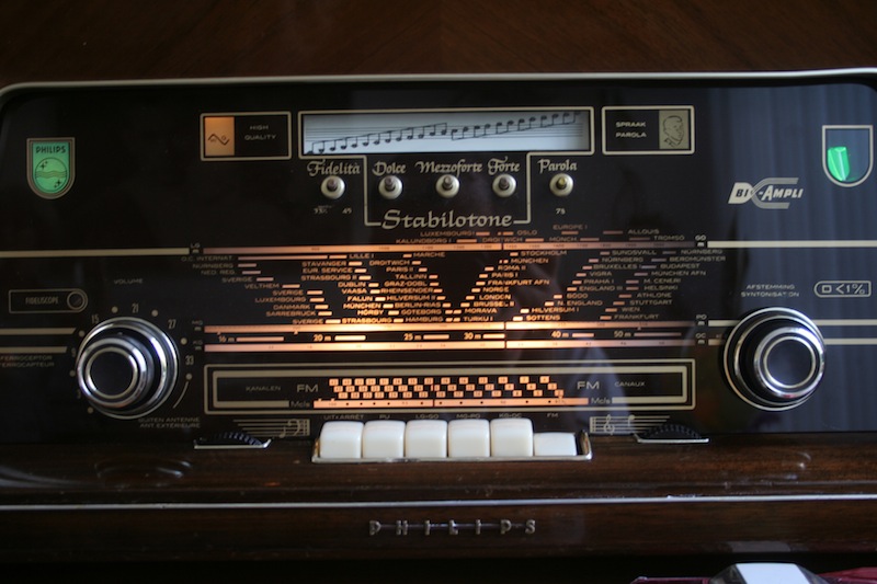

Hoi,
Voor wat betreft de sierstrip rond het gebid, deze is vrij simpel te herstellen met behulp van een
Tandenstoker of sateprikker en een stukje zacht hout.
Simpel uitgelegt ga je alsvolgt te werk.
1.uitkasten
2.sierstrip losmaken met een scherp stukje haaks aluminium
3.beschadiging naar buiten buigen
4.tandenstoker achter in de sleuf van de sierstrip frotten
5.beschadiging terugkloppen ( tot je een ons weegt) met stukje zacht hout ( achterkant bierflessenopener gaat ook)
Mochten er geen scherpe vouwen in de beschadiging zitten werkt dit perfect.
Indien eea niet naar wens wil lukken kan ik wel een keer kijken op zolder heb nogal wat reserve onderdelen van dit toestel.
Wim

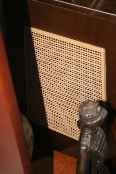

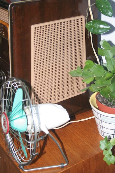

Hoi
Het chassis moet inderdaad nog één millimeter naar rechts.
De sierstrips zijn zoals ze zijn inderdaad. Niets aan te doen.
Ik heb er speciaal op gelet dat de luidsprekers vrij zijn van 'frutsels'.
De roosters moet ik nog vastlijmen trouwens.
Die waren uiteraard verwijderd om de kast op te knappen.
Dank voor de tips en de complimenten, Wim.
Hoi Lee.
Van deze radio ga ik zeker de komende tijd genieten.
De weergave met de platenspeler is ook zeer fraai.
Groet
René (R)
