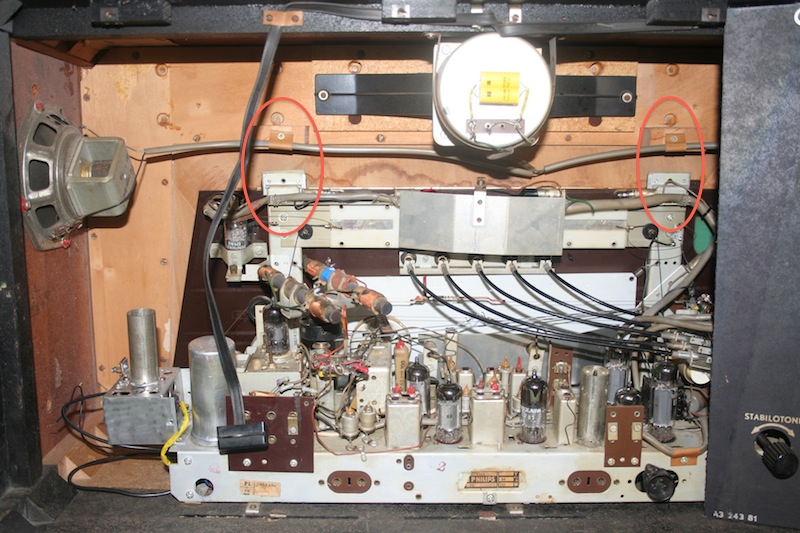

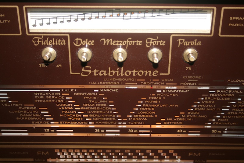

Ik heb ze net gedaan!
De rechter was al schoon (eentje die vervangen was kennelijk).
Op de onderste foto (oude situatie) is te zien dat die veel schoner is dan de anderen.
Op de grote foto (nieuwe situatie) zijn ze alle vijf even schoon.
Vanmiddag ook nog wat foto's gemaakt van het interieur (van de radio).
Moet ik nog uitgebreider doen en zorgvuldiger, maar er is een beeld.
Daarbij ontdekte ik dat de steunklemmen om de glazen schaalplaat te steunen aan de
bovenzijde, nog ontbraken. Het is dus nog even voorzichtigheid geblazen met de
voorkeuzeknopjes. Een verhaal wat ik al eerder eens vertelde bij die grote
OTL schalen. Bij de B7X72A HiQ moeten die er ook beslist bij zitten, anders gaat het een
keer fout. Gelukkig gaan de voorkeuzeknoppen erg soepel van deze radio.
Ach, elke genie vergeet wel eens wat.
Tevens heb ik twee paar lampjes omgewisseld. Die achter de frequetietabellen zaten horen
achter de signaalvenstertjes voor Fidelita en Parola (beide met metalen kapjes en de
lampjes gematteerd om ze te dempen). Die daar zaten hoorden beneden, zogezegd.
Twee gewoon blanke schaallampjes.
Op de uitgebreide oude foto's voor de renovatie is dat ook te zien.
Er zitten er nogal wat in.
Wat opvalt vanavond is dat deze radio inwendig flink verlicht is.
Er zit een mooi lichtpatroon op de muur achter de radio... leuk voor de toeristen.

Wel moet worden gezegt eenmaal gepoets blijf
Je aan de gang
Verkleuring komt snel terug daar is ook wel wat
Aan te doen indien nodig ( blanke lak).
Wim
Je aan de gang
Wim

De kapjes op de knopjes zijn van vol messing dus goed poetsen indien bling bling is gewenst, dit in tegenstelling van de ringen op de bedieningsknoppen bij het poetsen van deze ringen kun je soms erg bedrogen uitkomen.
@rene, ben trouwens wel benieuwt hoe hij er nu van binnen en van onderen uitziet
wim
wim
