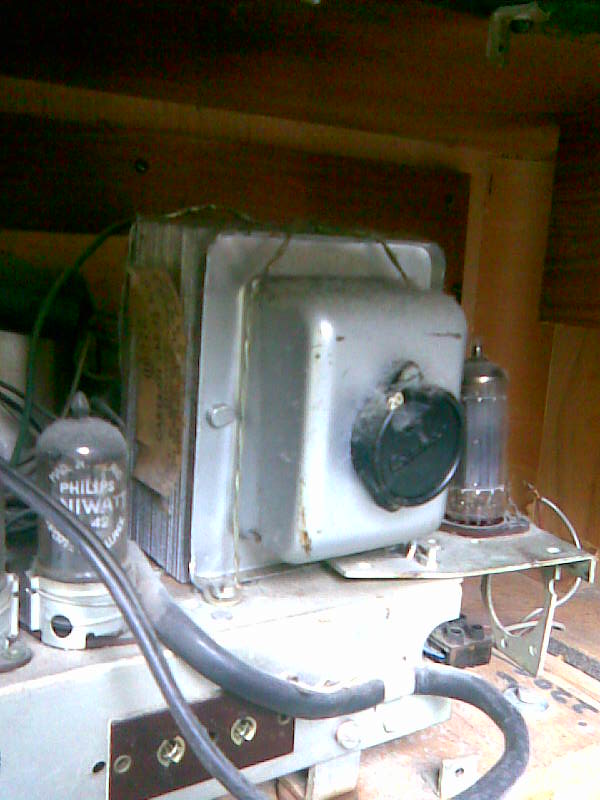

henk, de unitran trafo hoort niet in dit toestel en ook de montage van de gelijkricht buis is niet orgineel, en klungelig uitgevoerd. al zal hij er wel mee kunnen werken. hennie1944

De trafo is niet origineel er is namelijk wel wat in huis gehouden in het toestel

Wil je dit toestel knap hebben moet alles vervangen worden ook voedings trafo en uitgang
wordt dan veel duurder dan €20.

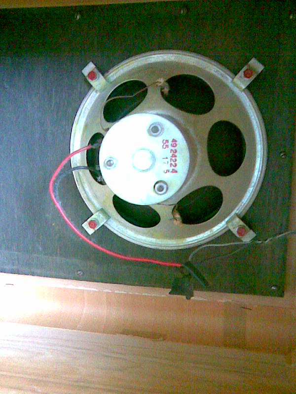

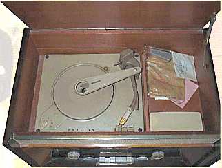

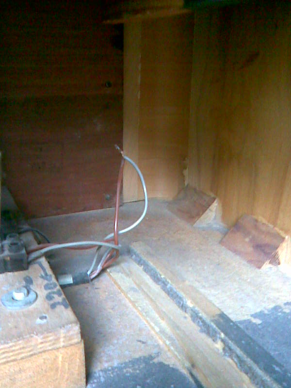

Heb voor 20,00 euro een FX637AV aan kunnen schaffen. Komt in het verpleeghuis te diemen te staan. Er is bij mijn broer op de afdeling iemand gekomen die voorheen 2 platenzaken heeft gehad. Heeft nog een behoorlijke collectie. Dus dit toestel ga ik in orde maken en kunnen ze in de recratiezaal ook nog eens platen luisteren met een diskjockey erbij.
Zit nog wel even wat werk aan. Is de Unitron trafo standaard in dit model door Philps toegepast, of zou deze er later ingezet zijn. Ook aan de bedrading is hier en daar geknoeid. RAdio speelt wel en de platenspeler lijkt te werken.
bijgaand een paar plaatjes, nog niet met de nieuwe camera.
Gr. henk
