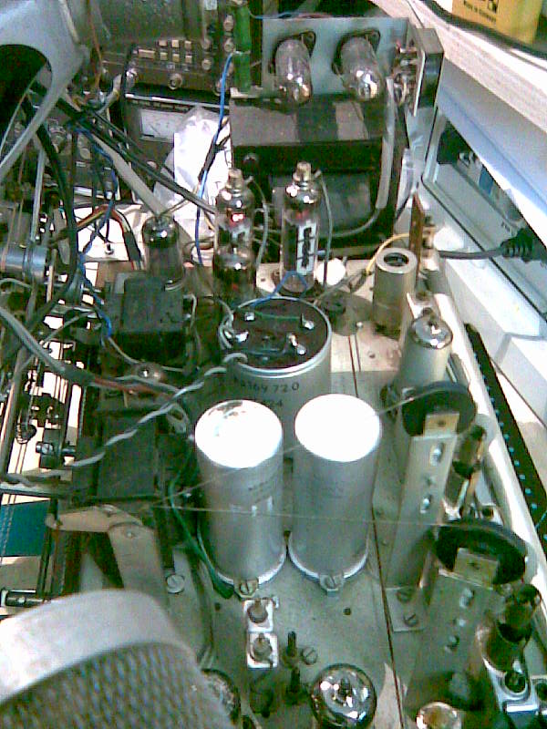

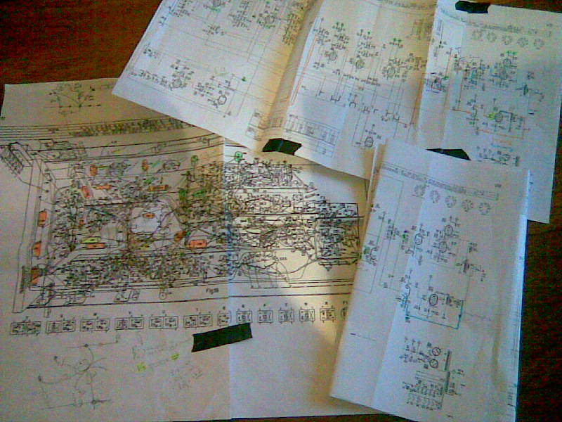

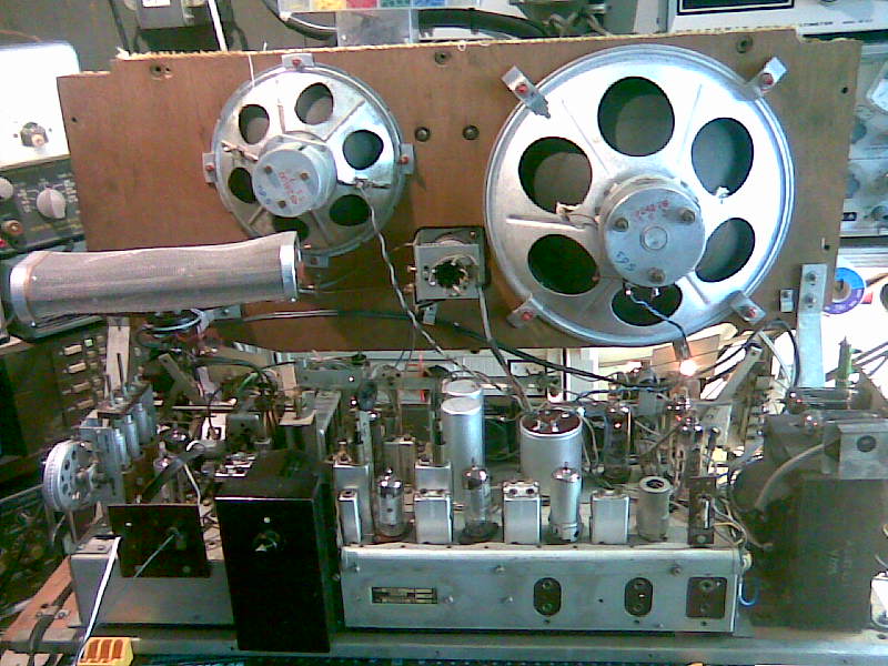

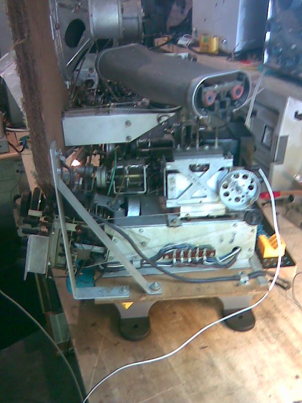

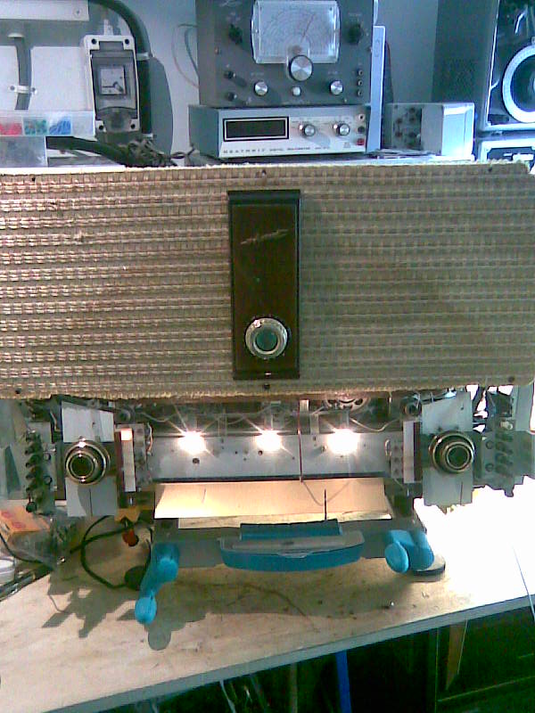

Zo Zo, Rene gefeliciteerd met je BX998A, zoals je weet heb ik voor een NVHR lis er een mogen reviseren. Hij heeft zelf het gehele touwwerk e.d. gedaan, is weer perfect, mag ook wel, de man is instrumentmaker. Het is inderdaad een complex prodcut voor wat de motorsturing betreft. ik heb veel tijd moeten besteden aan het onderdrukken van het motor gekraak wat er in zit. Daar had ik die OA59 voor nodig, Vraag tijdje terug. In de radio ontzettend veel C's en R's vervangen, geheel opnieuw moeten afregelen e.t.c. Het eind resultaat. De radio blaast je de tent uit met een ontzettend goed geluid. Ik heb nog wat foto's bijgevoegd hier.
Ik ben in contact gekomen met Paul van ppinyot die ook met deze radio bezig is. Voor hem een engelse vertaling aan het maken van de gehele afregel procedure.
