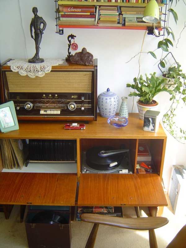

Hoiheren.
Op zich wel verrassend om plaatjes te draaien via de B6X72A.
Aldus schellak platen draaien bevalt me beter dan met de hifi set.
De laatste is er eigenlijk simpelweg te goed voor en je wordt
dan toch ook 'omringd' door alle bijgeluiden die schellak platen
nu eenmaal hebben (gekregen). Een (goede) lp heeft nu eenmaal
geen bijgeluiden en nooit in die verhouding als schellak platen.
Schellak platen blijken beter af te draaien met "het sleutelgat-effect",
is dan ook mijn bescheiden mening.
:smilythumb:

Hoi Wim.
Deels kan ik me wel vinden in je bevindingen, maar het zijn geen fenomenen die alleen
voor de B8X72A gelden, maar voor alle hoog-ohmige radio's van Philips met de bekende
drukknopjes van de voorkeuzetoetsen van de toonregelingen.
Beslist noodzakelijk is dat deze knopjes met de schakeling er achter (en de geleiding
van de kabeltjes in hun mantel) soepel lopen, zoals ze dat ook deden toen de radio
nieuw werd afgeleverd in de jaren vijftig. De zogenaamde 'bowdenkabels'.
De meeste schaalplaten van de hoog-ohmige radio zijn groot uitgevoerd, dit had ook te
maken met de 'Scandinavische vormgeving'. Neem bijvoorbeeld de B7X73A waar jij ook een
exemplaar van gehad hebt en de schaal van brak. Ik heb deze radio ook jaren gehad.
Het bleek nagenoeg onmogelijk voor je om een andere schaalplaat te vinden. We hebben er
toen nog over gecorrespondeerd of de schaalplaten van andere radio's pasten.
Heel belangrijk is dat de klemmetjes aanwezig zijn die de schaalplaat beschermen tegen
doorbuigen en dat deze GOED bevestigd zijn, met rubber of vilt. Vaak zijn die nokjes niet
meer terug geplaatst tijdens een reparatie in het verleden, of niet goed dus.
Bij mijn B7X73A ontbraken ze in eerste instantie óók en heb ik ze terug geplaatst,
uiteraard met het nodige vilt.
a: de grote schaalplaten van de hoog-ohmige radio's moeten op originele en ordentelijke
wijze geplaatst worden zoals de fabriek het bedoeld had, met de nokjes tegen doorbuigen.
b: het mechaniek van de voorkeuzetoetsen voor de toonregeling moet soepel lopen. In veel
gevallen zijn die in de loop van de jaren veel stugger gaan lopen. Mede daarom breken
ook de fragiele plastic knopjes. Het mechaniek straalt het ook aan alle kanten uit: dat
het soepel moet lopen.
Ik zie hetzelfde allemaal ook bij mijn B6X72A. En daar is de houten plaat er boven voor
de luidsprekers zelfs tamelijk dun uitgevoerd. De kast van de B8X72A is een stuk steviger
om de glazen plaat te steunen. Wellicht is een extra steuntje in het midden nog een
oplossing, als dat nodig mocht blijken te zijn. Maar ik denk het niet.
Dezelfde schaalplaat/radio-chassis van de B8X72A zit bijvoorbeeld ook in het grote meubel
de F8X82A.
Kortom, de 'problemen' gelden voor vrijwel alle radio's van Philips met 'directe energie-
overdracht'.
Het probleem van het afbladderen van de schaalplaat lijkt me niet alleen toegepast op
de B8X72A, maar gelden voor de meeste radio's van Philips uit de tweede helft van de
jaren vijftig, toen zo'n beetje de grootste glazen schaalplaten toegepast werden, in
verband met het 'moderne uiterlijk'. Het hangt er helemaal van af hoe de radio in de
afgelopen decennia gestaan heeft of opgeslagen is. Veelal in te vochtige ruimtes en dan
ontstaat inderdaad dat probleem. Koop je een radio uit deze tijd, dan moet je de
schaalplaat ALTIJD controleren op afbladderen. Elke radio dus.
Mijn vriend Peter is ook eens een keer half Nederland doorgereden om een laag ohmige
HiQ radio op te halen. Hij heeft hem toen niet meegenomen omdat de schaalplaat flink
afgebladderd was. Niets meer aan te doen, tenzij er een nieuwe schaalplaat gevonden
kan worden.
Groet
René (R)

Hoi
Zelf heb ik nu al een hele tijd een b8x72a in gebruik
Radio wordt dagelijks gebruikt in combinatie met
Een philips 5035a met een 9710am en twee hoge
Tonen speakers
De gehele set klinkt prima
Radio is erg kwetsbaar vooral de schaalplaat
En de volumepotmeter is zowiezo bagger
Schaal bladderd snel ik heb gelukkig nogal wat in reserve
Liggen
Tip mechanische functies goedzetten en zo min mogenlijk
Gebruiken vooral de kleine druktoetsen
Schaalplaat extra ondersteunen aan de achterzijde
Wim

Hoi Hans.
Dank voor je compliment!
Ik zat er de laatste tijd toch een beetje mee hoe de grote B8X72A te plaatsen.
Hij moet er toch een beetje logisch in komen te staan volgens de tradities
zoals we die kennen in de jaren vijftig, en dat het niet te geforceerd overkomt.
Eerst had ik andere plannen met het meubeltje van de B7X71A (jawel, hij staat
ook in mijn Firato boeken), nadat sloop van de baan was.
Gisteren, na het bezoek van Henk, ging ik er eens rustig voor in de stoel zitten
om het geheel te overzien en kwam tot dit idee, waarbij de slingergrammofoon
wel het veld moest ruimen.
Wat mij trouwens opvalt bij de nu nog geplaatste B6X72A is dat de radio beter
klinkt nu hij lager geplaatst is. En wel weer verrassend om plaatjes via de radio
te kunnen draaien. Dat zal zeker ook goed klinken met de B8X72A!
René (R)
