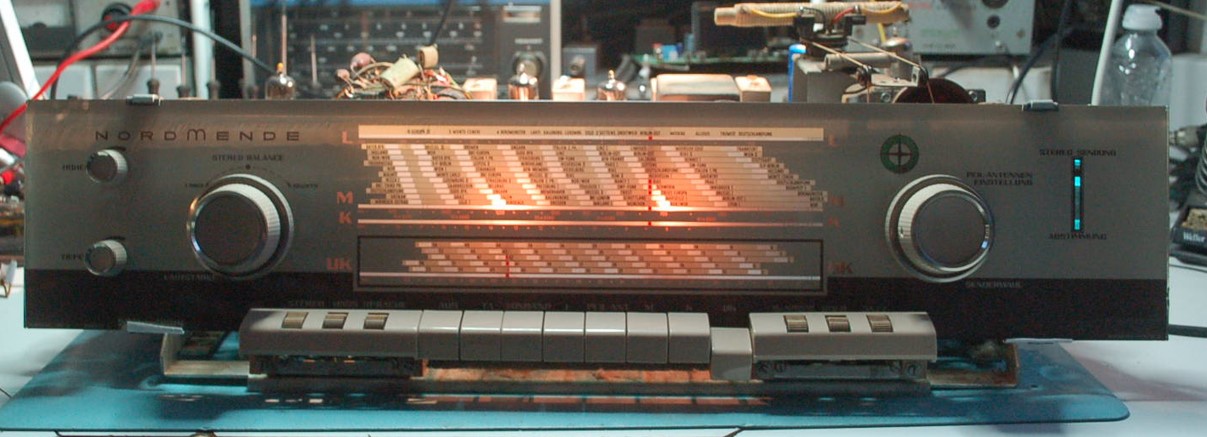

Nordmende Tannhäuser-stereo 8004 werd gestart door Cees PA1DBA
Bij deze even een kort reparatie verslag van deze Nordmende top radio:
Netschakelaar ,deze ging niet uit
Grote voeding elko was lek. deze vervangen, 3X50uF heeft witte inhoud geloost.
Verder alle kleine elco's vervangen.
Resterende condensatoren zijn van goede kwaliteit en alle in orde.
Verder een verkeerd type buis in de mf versterker, (ECH81) juiste gemonteerd (EBF89)
Buisvoet van de EF80 vervangen (kraak)
Verder was de Fm volledig ongevoelig, defecte weerstand (R59)in de FM afstemeenheid vervangen
Buisje in de stereodecoder werkte niet, vervangen voor gebruikte ECC81.
Geen AM ontvangst , ECH81 op de juiste plek gezet, zat een defecte RFT ECC85.
Toen wel stereo geluid op FM, maar geen aanwijzing op het kattenoog EMM803,
Bleek een fabrieksfout, draadje pen 2 was nooit gesoldeerd op de buisvoet.
Toen als laatste een tegenvaller, 1 kanaal vervormde ook op laag vermogen,
toen beide ELL80 eindbuizen vervangen voor de goede Lorentz versie.
Beide schaallampjes vervangen voor long life exemplaren.
Lichtscherm achter schaalplaat vervangen , knoppen en glasplaat gereinigd.
