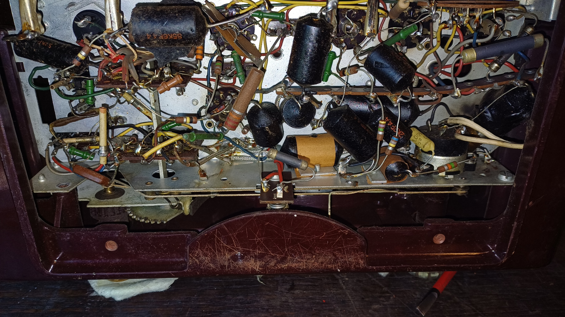

12 dec 2025 08:27 - 12 dec 2025 08:31 #101884
door Roerdomp
Beantwoord door Roerdomp in topic Philips BX230
Hij doet het. Wederom heb ik lang niet naar het toestel omgekeken, maar ik had wel nieuwe condensatoren besteld. Het puzzelwerk moest wel grotendeels opnieuw en dankzij een gebrek aan ervaring heb ik er twee dagen werk mee gehad, maar wel magisch om gewoon een kraakhelder geluid uit zo'n dingetje te horen. De regelbare weerstand genereert wel veel hitte. De buitenkant van de kast wordt gewoon warm. Het doffe bakeliet met wat lijnolie weer wat matglanzend gekregen wat perfect bij de leeftijd past. Ik heb mezelf wel gelijk voorgenomen om het bij dit apparaatje te houden, want die AM zenders hebben maar bar weinig knappe muziek. Iedereen nog bedankt voor de informatie!

28 okt 2024 10:28 #100166
Beantwoord door Cees PA1DBA in topic Philips BX230
De groene keramische buis condensatoren zijn eigenlijk niet aan veroudering onderhevig.
Dit toestel trekt ongeveer 150mA en voor afzekeren zou ik traag 315mA nemen.
Ah, bedankt voor het meedenken. Zo nu en dan doe ik tussen de bedrijven door een poging het stroomschema te ontrafelen en dat gaat momenteel heel aardig. Toen ik éénmaal had bepaald waar in het schema de spanning het toestel binnenkwam begon ik langzaam maar zeker steeds meer de routing van de draden te begrijpen. Ik kleur de lijntjes in het schema nu in conform de draadkleur in het toestel. Veel verbindingen zijn gewoon 'naakte' draad, wat de zaak niet veel verduidelijkt, maar al met al helpt dit wel om te zien welke condensatoren nu zwarte teerpotten zijn (om vervanging te kunnen bestellen) en welke van die kleine ronde groene zijn. Moet ik deze ook vervangen?
De weerstanden laten allemaal goede waarden zien conform het schema. Er mankeert wel eens iets aan, maar het ligt redelijk bij de opgegeven waardes. Zelfs de groene 'hoofd'weerstand (het zal ongetwijfeld anders heten) is prima! Het is wel een tijdrovend klusje moet ik zeggen, maar goed. Het is wel leerzaam en interessant.
Van twee buizen waren de voetjes zwart. De rest zag er perfect uit.
In het YouTube filmpje wordt er een zekering geplaatst in het toestel, maar de specificaties daarvan worden niet gegeven. Ik dacht dat het toestel iets van 45W is. Is dan een zekering van 0,5A afdoende, of moet het kleiner of groter? Ik vind het namelijk geen gek idee om dat ook te doen.

21 okt 2024 10:28 - 21 okt 2024 10:31 #100128
Hier een voorbeeld van de veilige vervanging van C32 :

20 okt 2024 21:44 #100127
door Roerdomp
