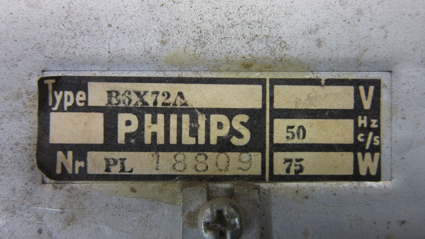

Waar ik nu tegenaan loop is het juiste type van het toestel.
Het zou dan een B8x72 moeten zijn, maar de kast komt overeen met een B7x72.
Ook zijn hier 3 toetsen voor de toonregeling, lijkt me niet dat dit chassis verbouwd is naar een ander model.
Fout stickertje?

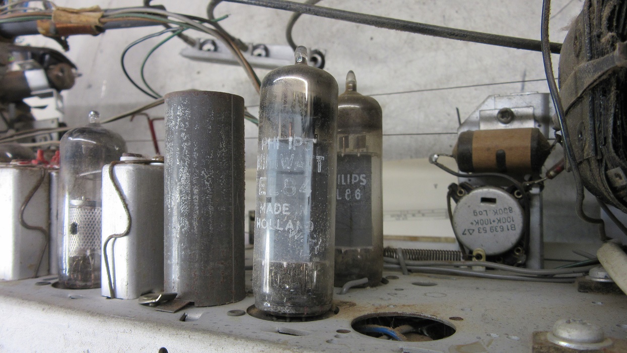

Verder zitten er een EL84 en een EL86 in de eindtrap, volgens schema 2X EL86, een noodgreep misschien bij gebrek aan de goede buis?
