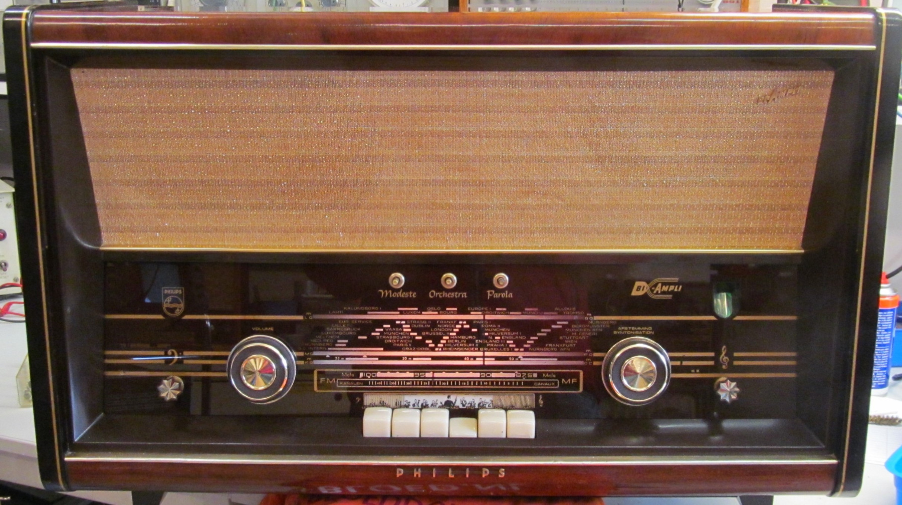

Dit is de B6x 72 a . Ben voor iemand uit Nederland ook bezig deze te reviseren, ook hier beide touwtjes te vernieuwen, speelt inmiddels na vele defecte weerstanden etc vervangen te hebben, toonregeling mechaniek zat muurvast wat weer werkt na smeren, buisvoeten eindbuizen door ceram vervangen, FM tuner gereviseerd . Nieuwe ECC etc, ik kwam hem op de beurs ook 2 x tegen,maar twee slechte kasten weerhielden me er van om er een aan te schaffen

Ik twijfelde of het eerste nummer een 3 of een 8 was, maar toch een 6.
Ik heb een hele ordner vol met docu's van type 5 tot type 8, maar daar zat deze niet bij.
Inmiddels gevonden bij de radiodatabase, en de belangrijkste delen even afgedrukt.
Door stof en ouderdom zijn de waardes op sommige condensatoren niet of nauwelijks meer leesbaar, en dan is een goed schema toch wel handig.
De eindtrap wisselt idd nogal eens bij deze radio''s, de B7 2X EL86, en deze El86 en EL84.
Wat wel heel vaak voor komt is de snarenloop en de lengte hier van, daar moet ik ook nog mee aan de slag.
Tot slot nog even een vraagje, de schaal wordt wat minder, hier en daar een scheurtje en op enkele plaatsen lijkt de verf wat uit te zakken ( de rechte strepen zakken wat door op sommige plaatsen)
Zou dit nog (tijdelijk?) wat vast te plakken zijn met bv spuitlak of watergedragen lak met een zachte kwast opgebracht?
De kast zelf vraagt ook heel erg om een laklaagje, heeft zo te zien langere tijd in een wat vochtige werkplaats gestaan gezien de hoeveelheid stof onder de knoppen en roestaansllag op sommige onderdelen.
Dirk.

3 toetsen en EL 84 en EL86, Ben heeft gelijk een hele mooie B6X72A

Dag Dirk, ik denk dat het een B6X72A is.
