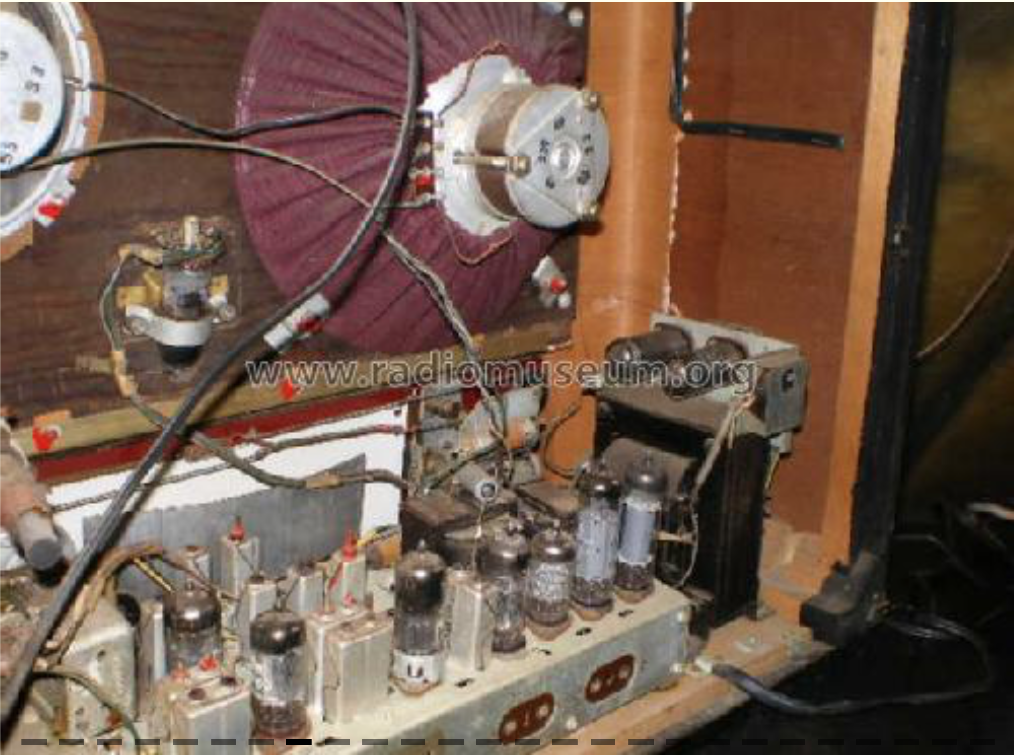

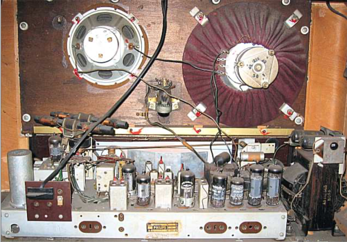

Op internet kom ik een ander exemplaar tegen met dezelfde aansluitingen.
Hij lijkt me niet gereviseerd gezien de teerknol op de ugt.
Op de site van het Radiomuseum staat dan weer deze:
