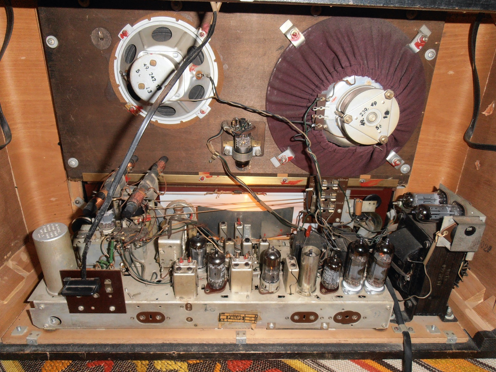

Wellicht een interessante vraag van je Huub en dat weet ik uiteraard niet.
Bovenstaande foto is genomen in 2019. Na de tweede revisie door Huub Peters.

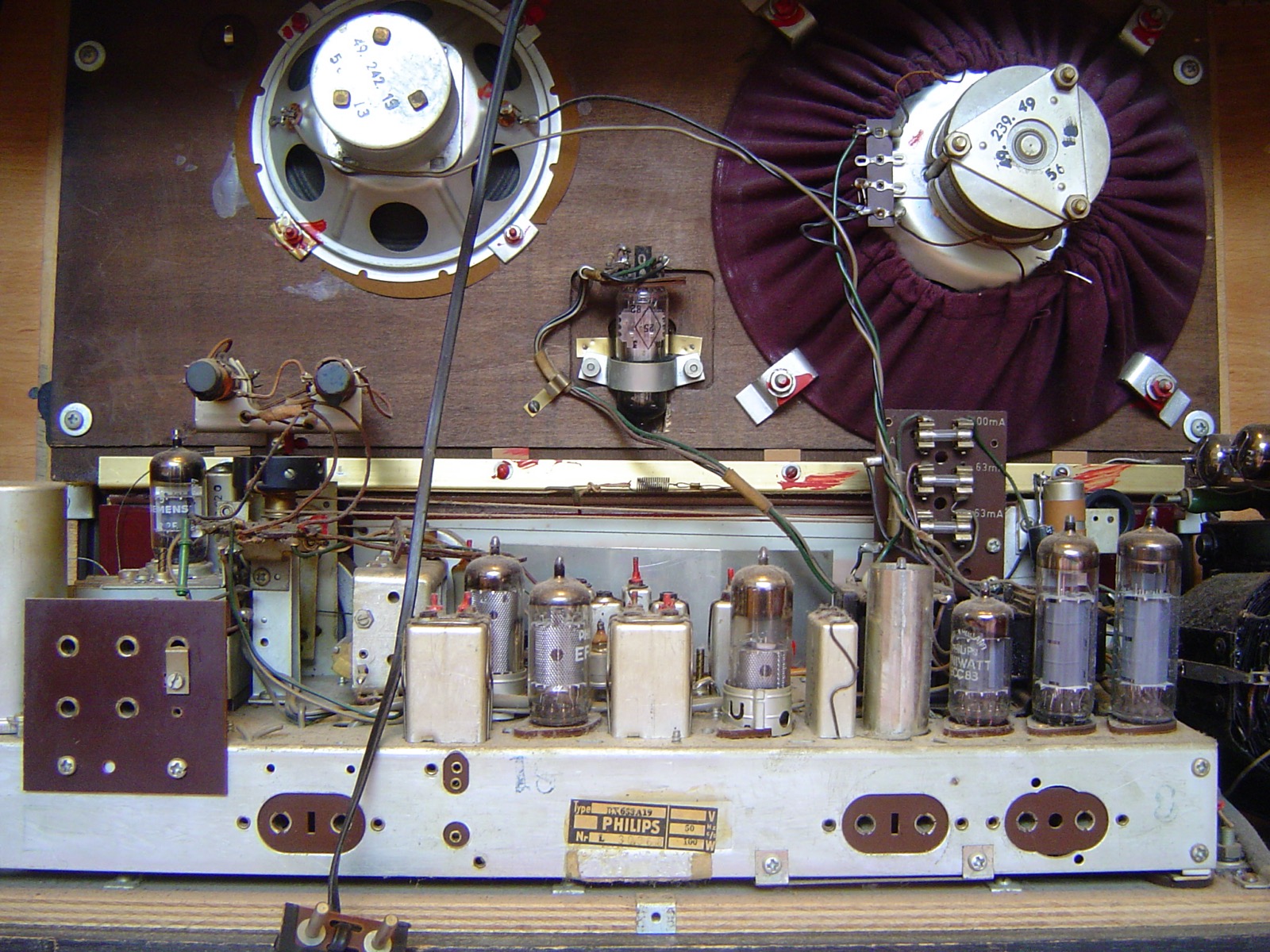

Hieronder een foto uit 2003, toen de radio voor het eerst gereviseerd werd.
Bij het uitnemen van het chassis is die zwarte draad eigenlijk de enige die
blijft zitten, dus in de fabriek als zodanig is aangebracht.
Ik weet namelijk zeker dat mijn exemplaar bij de vorige eigenaar nooit technisch
onderhanden is genomen. Toen ik hem kreeg werkte de lage tonen luidspreker
niet en was er slecht ontvangst.

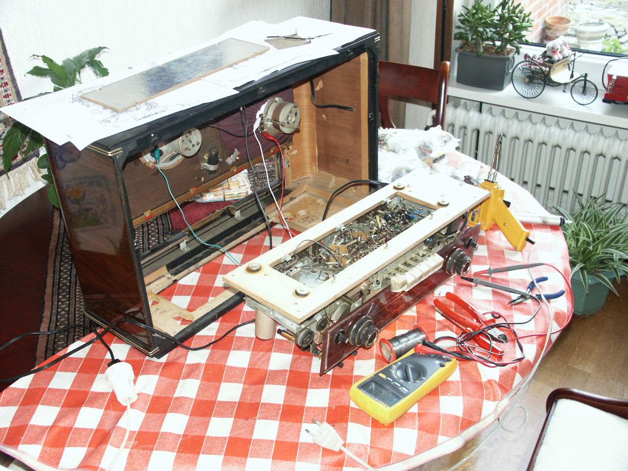

In 2012 is er van het interieur ook een foto door mij gemaakt, dus VOOR de grote revisie
van Huub Peters (ergens in 2016/2017) en hij de buisvoeten van de eindbuizen verving.
In 2019 heeft Huub Peters wederom onderhoud uitgevoerd en kreeg de radio vervangende
eindbuizen. De oude waren helemaal 'op'.
Deze foto is dus van 2012:
Vervolgens komt dus de foto in mijn vorige bijdrage, uit 2019.

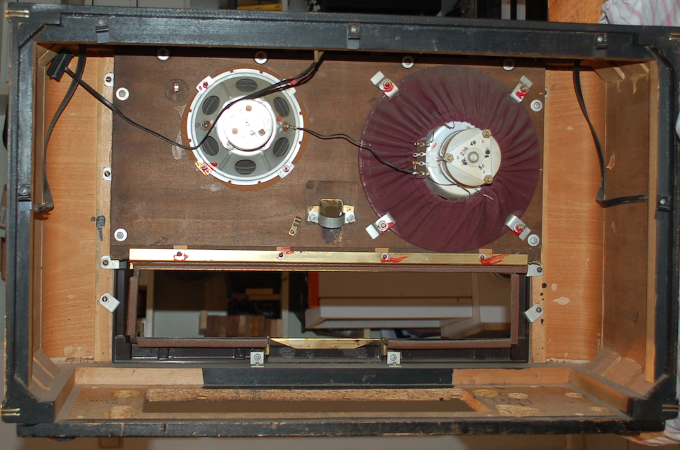

Vorig jaar februari heeft Cees een reparatie uitgevoerd en stuurde hij me deze foto.
Hier is ook op te zien dat de zwarte draad blijft zitten bij het uitnemen van het chassis.
Die zwarte draad is dus de enige luidsprekerdraad die vanuit de fabriek altijd is blijven zitten.

Heer RR je kan goed zien op de foto,s
Dat bij de HT luidspreker de zwarte massa draad op de plus staat
Dat is met de beide radio.s zo dat heb ik ook opgemerkt de rode plus stip
Bij mijn radio,s denk dat het is gedaan om de HT LS hoger en
Naar binnnen te laten uit stralen .. voor prettiger aan horen .?
