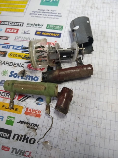

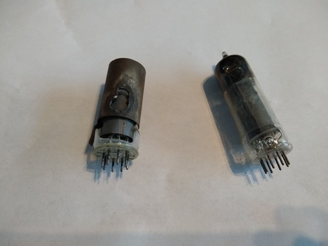

René,
Hij zat op de UBC41. De UBC is dan ook kapot gesprongen door de hitte veronderstel ik. De eindbuis heeft het alleen zéér warm gehad.
François

Francois
Een metalen huls op een ul41 is vragen om moeilijkheden
Dit zal door denvorige eigenaar prutser gedaan zijn
Afscherming hoort niet over een eindbuis
Een HF buis midden frequent prima .
Succes

Hallo,
In de topic over de lopende projecten had ik aangegeven debat ik met een Philips 209u ging starten.
Dit was fout en moest een Philips BX290U zijn.
Van dit type heb ik nog een groene weerstand liggen. Ondertussen had ik die voor de 209 bij Ben besteld. Deze gaat dan maar in de voorraad.
Blijkt dat deze weerstand defect gegaan is door een sluiting in de UGT naar de massa.
Ik ben dus op zoek naar een UGT met de onderstaande spec’s.
Verder hebt de teerknollen en de elco’s vervangen.
Het toestel heb ik met een soortgelijke UGT opgestart en krijg er nu geluid uit.
De test UGT is fysiek te groot om in de radio te monteren.
Op de bijgevoegde foto’s geef ik een paar “sfeer”foto’s van hoe ik het binnenwerk heb aangetroffen.
mvg
François
De UGT gegevens
De vervangers van de groen weerstand en de buis naast de weerstand
De eindbuis waarvan bovenaan het glas het zeer warm heeft gehad en de metalen afscherming die een gesmolten gat heeft.
