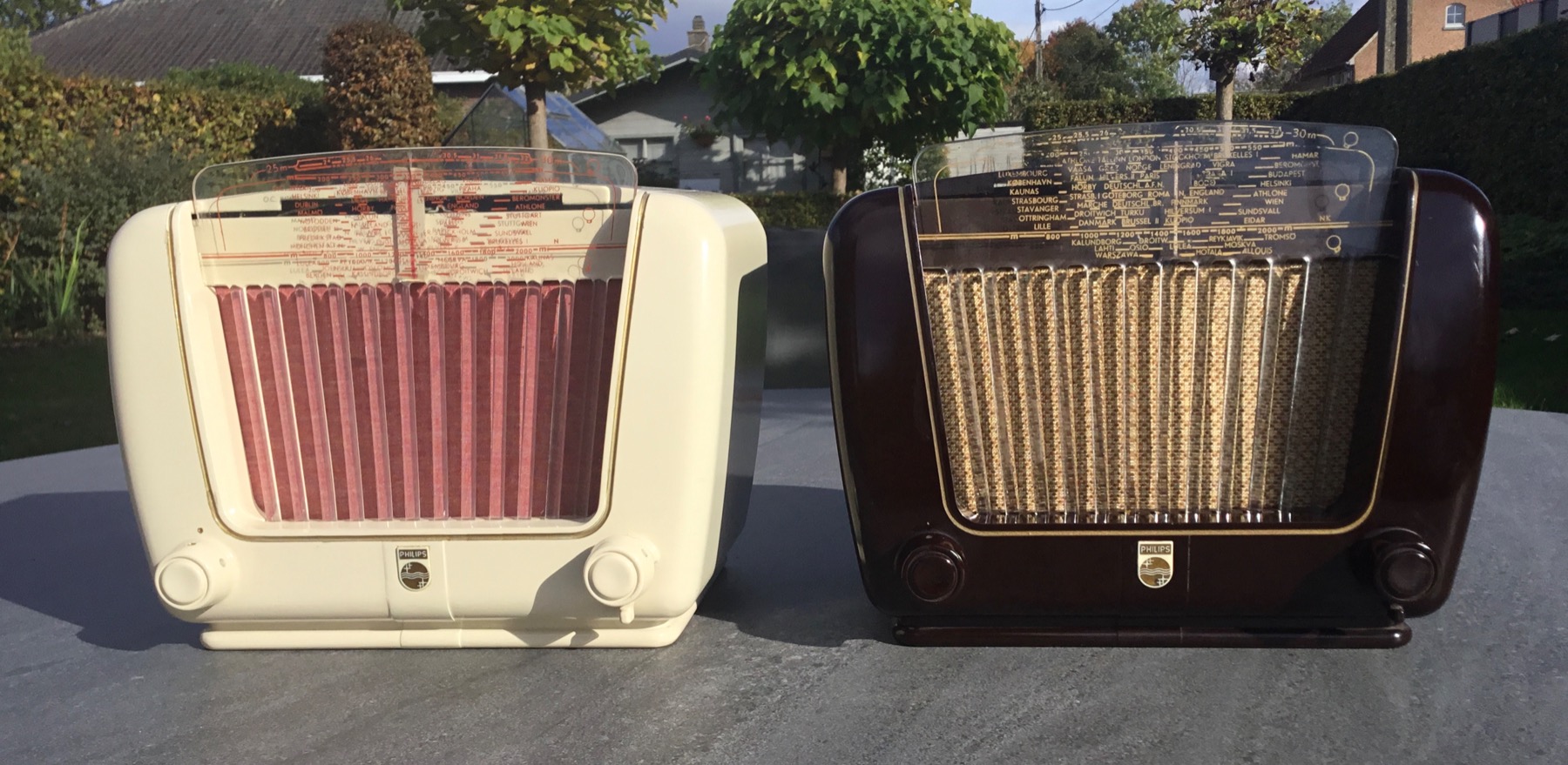

Mooie stelletje.

Hallo,
Gisteren de UGT gemonteerd en de radio een uurtje laten spelen
Hij speelt zoals het hoort met normale ontvangst op MG en LG.
Nu nog terug inbouwen en weer een bakelieten radiootje gered.
Foto’s volgen nog en hop naar het volgende projectje.
