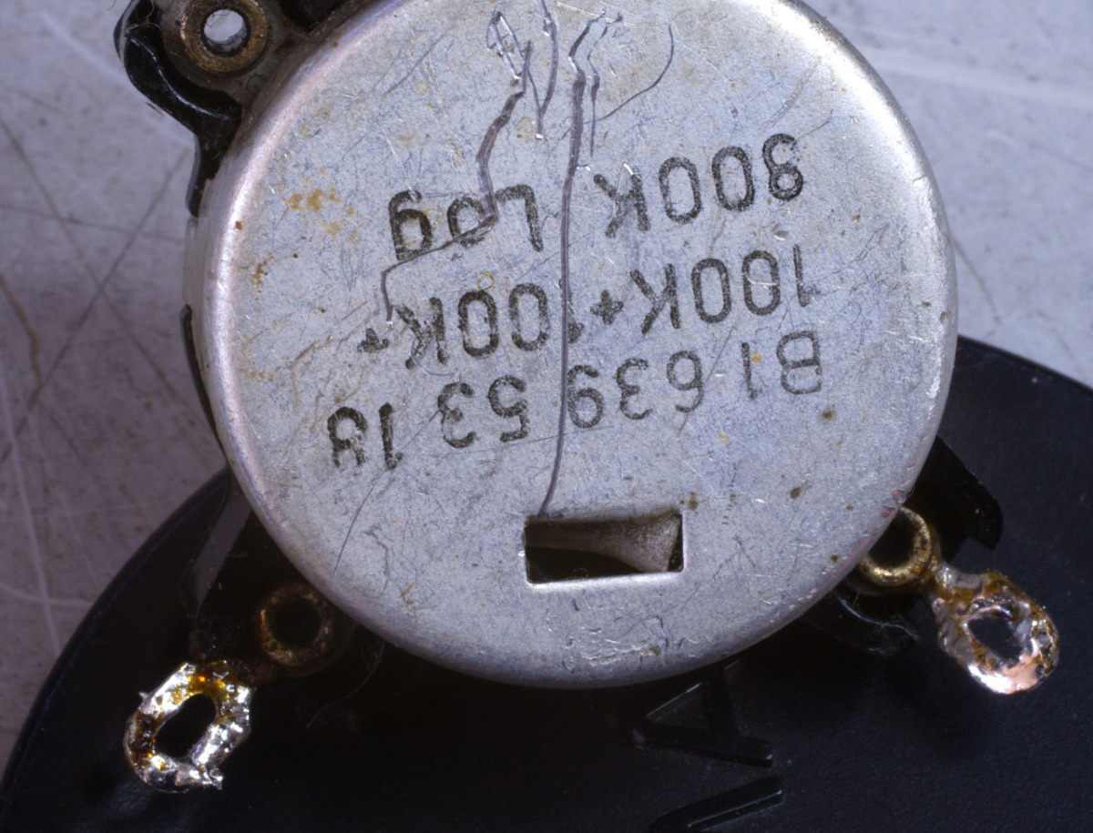

Ik meen me te herinneren dat het schema 800k +100k+100k aangeeft.
Maar goed dat maakt verder niet uit voor de werking.

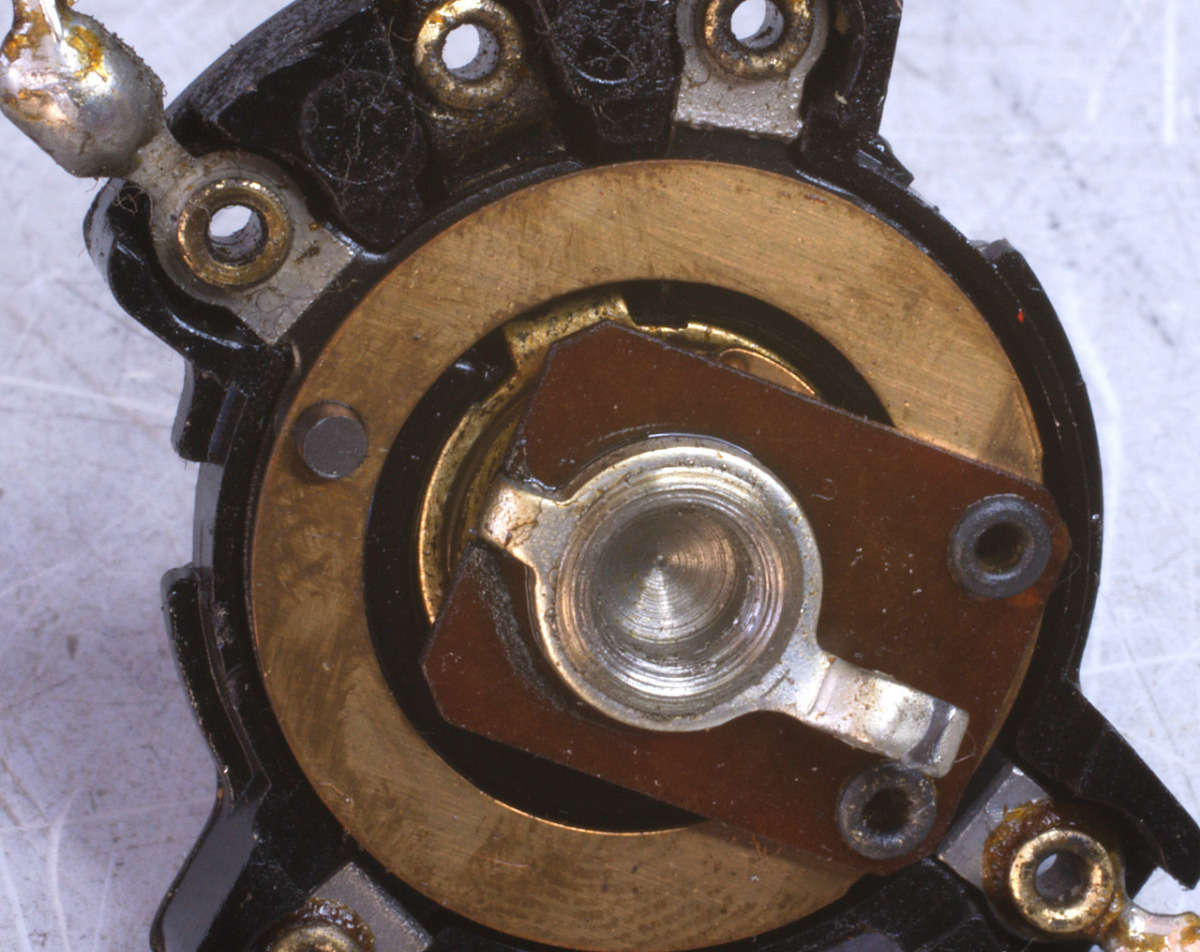

Nou, toch de stoute schoenen aangetrokken en de potmeter eruit gegeten. Wat een absoluut drama is dat zeg. Je kan nergens bij, de beugel waar de potmeter opzit is ook bevestigingspunt van de snaren van de afstemming dus die kan er niet af. In arren moede maar zoveel mogelijk draadjes eraan laten zitten zodat terugmonteren niet een nog groter drama wordt. Philips moet zich met terugwerkende kracht diep schamen voor zo'n service-onvriendelijk ontwerp!
Maar goed. De potmeter was dolgedraaid en dat klopte dus ook wel:
Het nokje wat tegen de stop komt was helemaal verbogen:
net als de eindstop zelf:
Meteen alle ouwe contactspray eruit gepoetst en een beetje CC390 erin gespoten. Wel een raar effect: als ik mijn Fluke 77 op ohmstand erop aansluit en ik draai naar de hoge volumes met de meetpennen op de loper en massa lijkt het alsof de potmeter kraakt maar als ik dan stop met draaien stabiliseert de waarde zich. Geen idee wat dat voor maf verschijnsel is. Misschien statische electriciteit?
