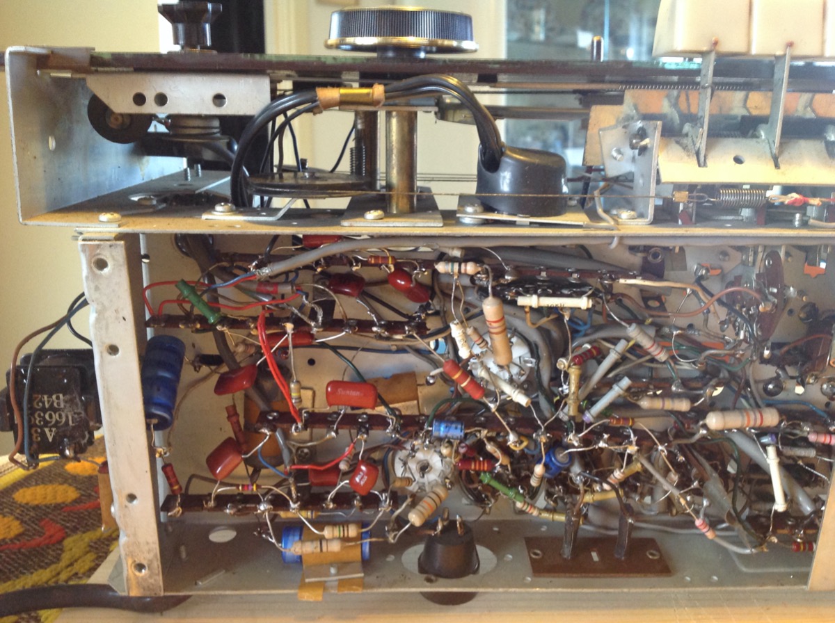

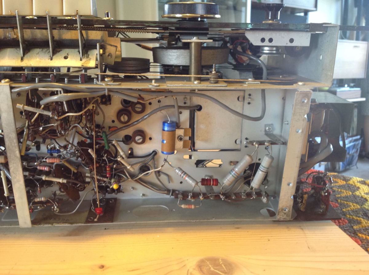

Reken maar dat er in de fabriek een goede logistieke volgorde was bedacht om de radio's te bouwen en het de dames zo makkelijk mogelijk te maken, want er moest ook zo snel mogelijk (en dus zoveel mogelijk) geproduceerd worden. Wat jij doet is achteraf repareren en dat heeft niets met die (toenmalige) logistiek in de fabriek te maken.
Ik vind je kritiek op de techniek van de radio een beetje onterecht, maar ook logisch, Philips was niet geïnteresseerd in een mooi uiterlijk van de techniek, de onderkanten van de chassis zijn net een hoop spaghetti en dat was vaak wel anders bij andere merken.
Maar het werkt allemaal prima en de B7X73A geeft samen met zijn oorspronkelijke luidsprekers een prima en voor die tijd revolutionair geluidsbeeld in mono.
Ik geniet er al vele jaren van.
Het werk aan die van mij is door Huub Peters en Peter Boin gedaan.

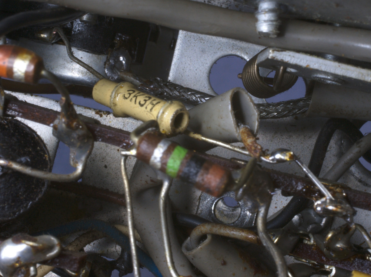

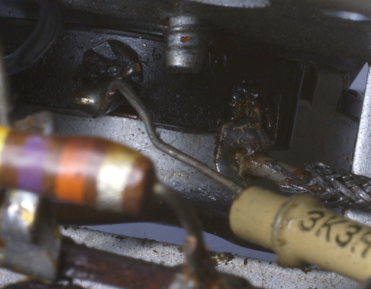

Hij zit er weer terug in. Drama om het ding gesoldeerd te krijgen. Voor:
Gesoldeerd:
Vraag me toch af hoe dat in de fabriek werd gedaan. Zeker de afstemkoorden helemaal op het eind. Je komt anders met geen mogelijkheid bij R25 om de boel rustig aan elkaar te solderen. Maar da's eigenlijk ook logisch...
Maar goed. Eerst eens effe testen.
Gesoldeerd:
