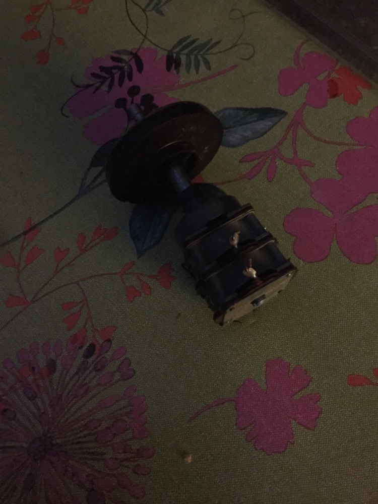

Hallo,
De potmeter van Erwin toegekomen en proper gemaakt.
Ik heb hem nog even gecontroleerd voordat ik het wilde inbouwen.
Spijtig was de waarde van het « balans » gedeelte niet de juiste waarde.
De originele was 2Meg en die van Erwin maar 200Ω,
Dit verschil is een beetje groot.
Dan toch maar de originele gedemonteerd en het volume deel overgezet.
Vandaag gemonteerd in de radio en de radio werkt terug goed op beide kanalen.
Mono in het radio gedeelte, overschakeling naar stereo als hij op PU staat.
Omdat de eigenaars graag hun LP’s willen spelen ga ik de originele platenspeler vervangen door een Dual waardoor ze hun LP’s niet beschadigen.
ik heb gezien dat ik dit zonder veel schade kan doen zodat, indien nodig, de oude Grundig platenspeler terug kan ingebouwd worden.

ik kijk deze namiddag maar geloof dat ik deze in de schappen heb liggen, dacht dat alleen de achterste as heeel erg zwaar draaide
