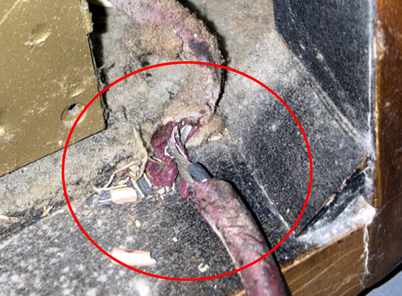

Allereerst excuses voor de verwarring: het gedeelte van de stekker heb ik eerst veilig gemaakt, vóórdat ik de radio heb aangesloten (alleen het begin van het netsnoer was verweerd, dat deel heb ik verwijderd maar daarna niet meer gefotografeerd...).

Er is zo te zien ook aardig in gerommeld. Ik zie een stuk snoer dat aan één kant los ligt, weliswaar afgeplakt, maar toch….. Waarschijnlijk heeft het met het afkoppelen van de luidspreker(s) te maken.
Ik zie zowiezo ook al twee spinnen zitten.
Er is best nog wel wat van dit toestel te maken, maar daar zijn toch kosten aan verbonden.
Wat de analoge ontvangst betteft: Op de AM is buiten een plaatselijke zender nauwelijks meer wat te beleven, op de FM zijn de meeste zenders nog in de ether (behalve bijvoorbeeld radio 5), wat dat betreft is het nog wel de moeite waard (als de muziek je tenminste aanstaat). En dat blijft de eerste jaren nog wel zo.
Bluetooth gebruik kan ook nog wel interessant zijn.
En inderdaad, de steker er maar weer af halen en het snoer achter de achterplaat opbergen. Zo is het levensgevaarlijk.

Ik zou die stekker er maar heel snel weer afhalen en de radio als decoratie gebruiken.
Ten eerste heeft jouw electronica vriend geen verstand van het opstarten van een oude radio.
Ten tweede is het netsnoer zwaar beschadigd waardoor er brand kan ontstaan.
Ten derde zoek een kennis met meer verstand die de radio gratis voor je op wil knappen.
