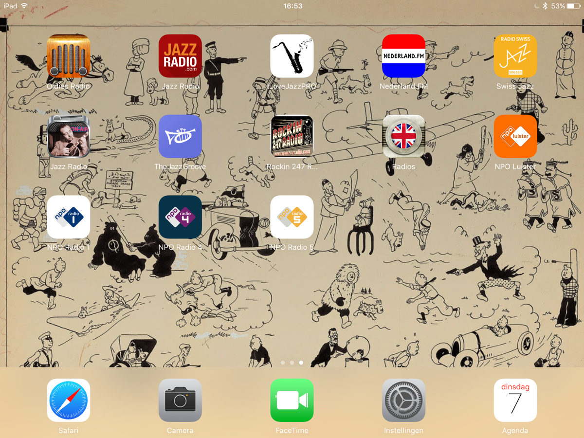

Op de foto zie je het scherm van mijn tablet (iPad) met APPS die je als radiozenders kan
beschouwen. Sommige APPS bevatten ook (veel) meerdere radiozenders.
Je ziet ook de APPS van NPO radio 1, 4 en 5. Die zijn dus elk 1 zender.

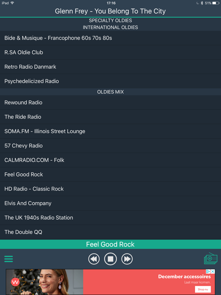

Maar bijvoorbeeld linksboven zie je de 'OLDIES RADIO' en die bevat een hele lijst van radio
zenders die allemaal oude muziek afspelen. Oude hitjes vooral en elke zender is
weer gespecialiseerd in een bepaalde stijl zoals Rock of Dance Bands.
Met OLDIES worden oude hitjes bedoeld , meestal van voor 1970.
