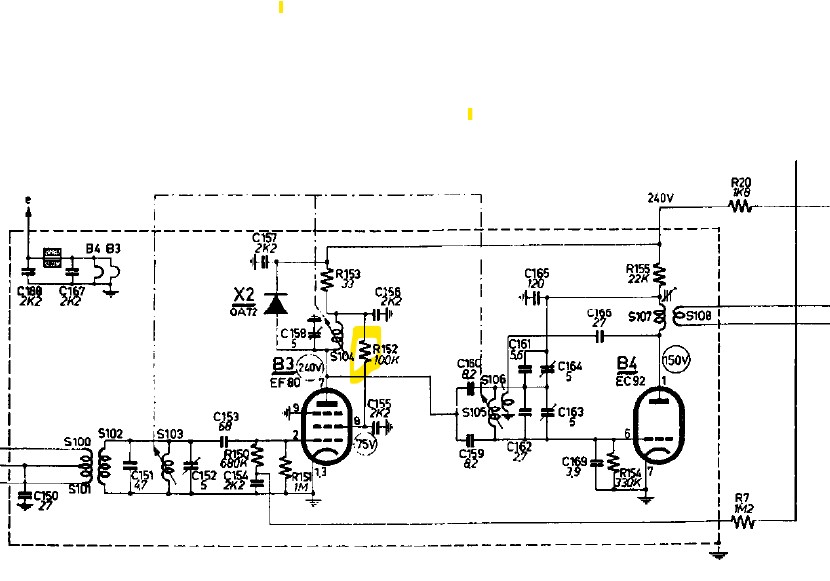

Inderdaad Marc, die weerstand zit gemonteerd aan de buisvoet van de EF80.
Maar de buis zelf is ook verdacht.
Weerstand kan je opmeten, spanningen op de buisvoet van de EF80 ook.

@Marc ,
EF80 in de fm tuner of zijn G2 weerstand 100k.
daar zou ik beginnen.

Hallo Peter ,
Nu net weer weg en zodra ik de zender naar links verdraai pak ik een andere zender draai ik terug alleen maar ruis .
Buis of weerstand. Welke weerstanden verdenk jij ervan ? Ik zal eens een bus koudespray pakken en zodra hij verloopt op de weerstand spuiten lijkt mij wel te kunnen toch
12 okt 2021 13:12 #92569
Misschien slechte buizen in het F.M.-blok (EF80, EC92). Kijk ook eens naar verlopen weerstanden in dat blok.
