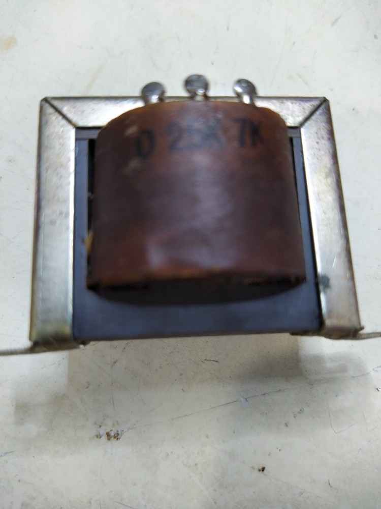

Je kunt de andere helft van de primaire wikkeling nog proberen om geluid uit je radio te krijgen.
Maar meestal is er wel meer stuk aan de radio na zo’n 60 jaar.

Hallo buizenliefhebbers,
Ik ben een buizenradio ui 1960 aan het repareren. De uitgangstrafo is primair onderbroken.
Het gaat om een ca 2 watt trafo met een primaire impedantie van 2K5 en 7K ohm en een secondaire impedantie van 6 ohm.
Alleen de 2K5 ingang wordt hiervan gebruikt.Het ding is ongeveer 35 mm hoog en 43 mm breed.
Heeft iemand toevallig nog een soortgelijke audio trafo voor mij ?
Frans Wouters
