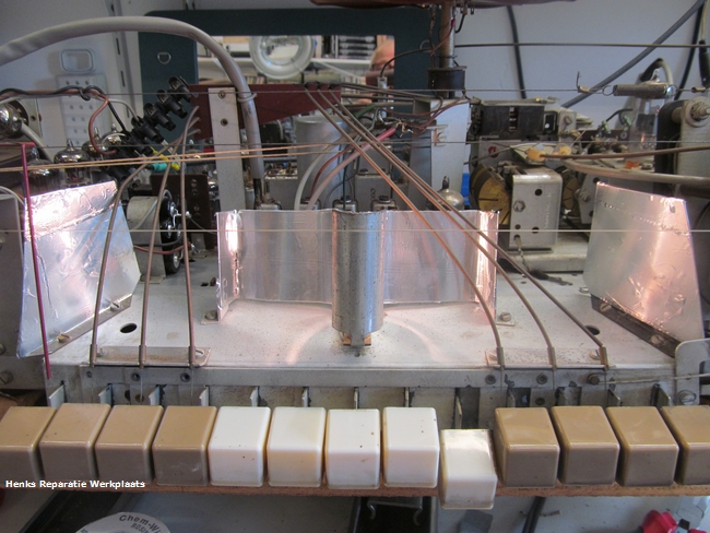

Ik heb daar 2 methodes voor. Warm maken inderdaad met een (stevige soldeerbout). Of de radio voorover zetten en een beetje aceton (nagellak remover) in de knopjes laten lopen. Even wachten en je pakt ze er zo af.
Mocht je per ongeluk een stuk maken heb ik nog wel wat liggen. Meestal gaan ze er wel heel af.
Als schoonmaken niet echt meer lukt kun je de knopjes ook spuiten. Dat doe ik bij radio's waarbij ze volledig uitgebleekt zijn. Ziet er netjes uit dan.

soldeerbout even tegen het metalen deel houden waar de knop op zit. Hierdoor wordt de lijm zacht en trek je de knop er zo af. Niet te heet, anders vernaggel je de knop.

Sinds enkele weken ben ik bezit van een Philips B7X63A.
Nu wil ik de druktoetsen restaureren, sommige kan ik redelijk vlot loskrijgen, maar sommigen zitten muurvast. Is hier een handigheidje voor om deze toch los te krijgen. Ik ben bang als ik teveel druk uitoefen ik de toetsen kapot maak.
Wie kan mij hiermee helpen?
