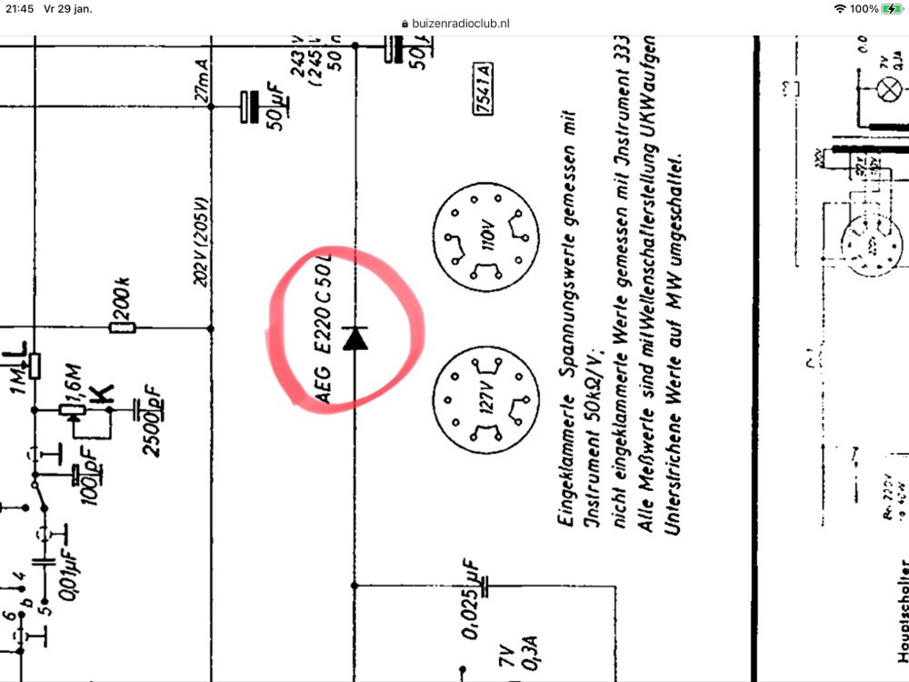

Rene bedankt voor je snelle reactie je bedoeld gewoon met 1 diode zou ik die in dat kokertje kunnen maken of zit daar veel giftige troep in.

Hallo
Hier zit geen brugcel in E betekent enkelfasige gelijkrichter
Dus 1N4007 en een weerstand van 150 ohm in serie
Plus even je bekerelco meten kan defect zijn
Succes
Succes

Hoi allen op mp gekocht nu vermoed ik dat de gelijkrichter de aeg e220c 50l stuk is vanaf de trafo zit een 100 ohm weerstand die stuk was heb een nieuwe geplaatst maar in zeer korte tijd was hij gloeiend heet. Heb schema in pdf formaat toegevoegt. Kan ik dat veranderen met 4 diodes zodat die elco achtige gelijkrichter eruit kan.
