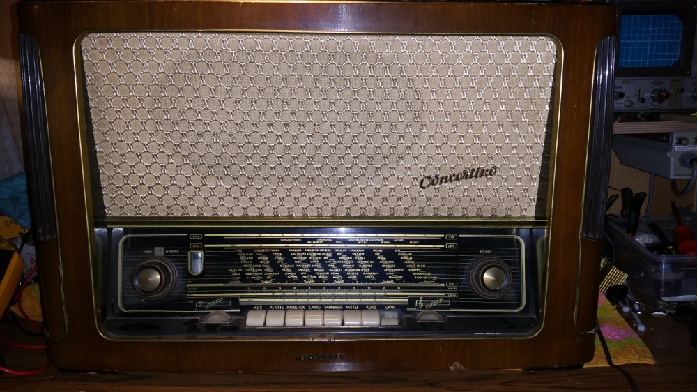

De radio speelt perfect, dat is het probleem niet. Deze keer een Telefunken Concertino 6. Zeker niet moeders mooiste maar dat deert mij niet. Ik geniet van het mooie geluid.
Het viel mij alleen op de de ECH81 eigenlijk altijd "slecht" testen. Buizenradio's is voor mij een hobby die ik al heel lang koester en alhoewel ik electromonteur ben wil dat nog niet zeggen dat ik een goede radio monteur ben. (ik moet nog veel leren)
Gelukkig zijn jullie altijd bereid om mij te helpen en dat leid meestal tot een oplossing. Hartelijk bedankt aan allen!
