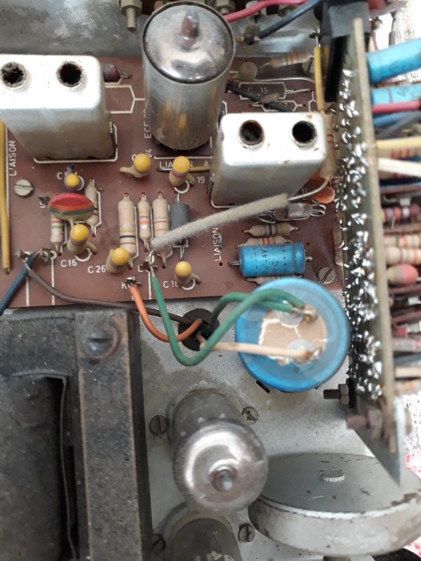

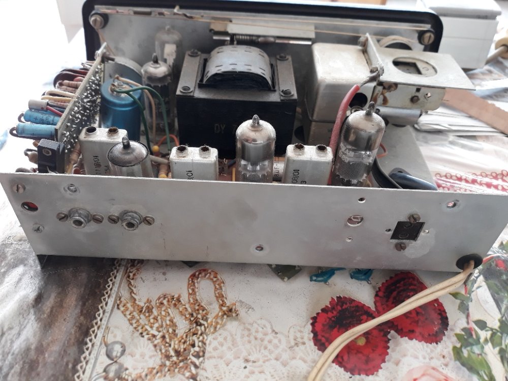

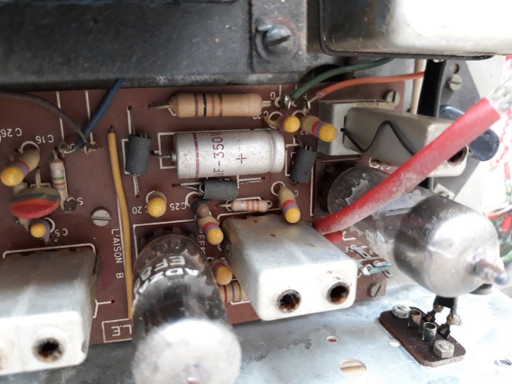

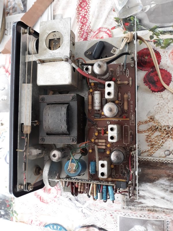

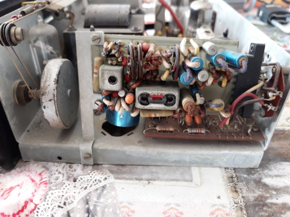

Ik ben dit weekend even op de zolder van mijn vader gaan snuisteren, in zijn tienerjaren (ondertussen al zo'n 50 jaar geleden) knutselde hij zijn eigen buizenversterkers in elkaar. Jammer genoeg vond ik er geen ECC85, wel een NOS ECC83 en EL85 die ik in reserve kan houden. Snel even dus een ECC85 bestellen via internet...
Wat betreft het probleem met de HAMA: deze stond inderdaad aangesloten op het electriciteitsnet; voordien maakte ik gebruik van een 300ohm draadantenne. Beiden gaven geen optimale ontvangst, hoezeer ik ook van positie veranderde. De ontvangst van de HAMA was het slechtst, vermoedelijk doordat deze geen 300ohm is.
Ik maakte dit weekend bij m'n vader ook snel enkele foto's van de binnenkant, al vergat ik de ECC85 te fotograferen. De pootjes ervan waren enigszins zwart en pakkerig, de lamp zelf ziet er ok uit.
Ik hou jullie op de hoogte wat een nieuwe ecc85 voor resultaat geeft!
