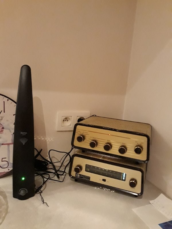

25 sep 2020 20:01 - 25 sep 2020 20:10 #85712
Edit: a propos plaatjes, je kan direct een coaxkabel op het front end aansluiten:
Uiteraard moet de HAMA op een goeie plek worden opgesteld zodat-ie de signalen onbelemmerd uit de ether kan plukken. Ongetwijfeld moet-ie ook gevoed worden. Waarschijnlijk verwacht-ie +5 V op de binnenpik van de coaxplug.
Beantwoord door PE9ZZ in topic MBLE BBO840 ontvangstprobleem
Maak eens een foto hoe je de HAMA hebt aangesloten. Ik begrijp de term "inbus" niet. Ik weet dat "posten" Vlaams is voor "zenders" maar "inbus" is zo'n zeskantige sleutel om inbusboutjes mee aan te draaien. Misschien ligt het aan het feit dat de HAMA coax is en de MBLE lintkabel (300 ohm) verwacht. Het kan ook zijn dat de ECC85 in je tuner duf is. Die vervangen zou een eerste stap zijn. Maar eerst die foto. Een plaatje zegt meer dan duizend woorden.koenevh schreef : Bovendien leek het dat ik betere ontvangst had door beide klemaansluitingen in 1 inbus van de radio te stoppen, in plaats van 1 aansluiting in elke inbus?
Laatst bewerkt 25 sep 2020 20:10 door PE9ZZ.

Sinds enkele maanden ben ik eigenaar van een MBLE BBO840 tuner met bijhorende BBO845 (mono) versterker.
Momenteel gebruik ik deze als keukenradio (ik spendeer meer tijd in de leefkeuken dan in onze living), waar ik naar volle tevredenheid luister naar het geluid die deze radio+versterker produceert. De luidspreker betreft een grundig minibox.
Hoe heerlijk ik het geluid ook vind, de ontvangst van de tuner laat te wensen over. Enkele franstalige posten komen zonder problemen binnen (ik woon niet ver van Doornik, in kortrijk, België, waar een zendmast staat), maar Nederlandstalige posten zijn haast niet storingsvrij te ontvangen.
Tot nog toe gebruikte ik een eenvoudige fm T-lint antenne waarvan ik de coax aansluiting had afgeknipt en beide draadjes in de fm-aansluiting (bestaande uit twee gaatjes voor 300ohm antenne) had gestopt. Gisteren probeerde ik een HAMA FM-antenne met ingebouwde versterker uit, denkende dat dit het probleem zou oplossen. Het tegendeel was waar: ook de Franstalige posten ontving ik nu ook maar moeizaam. Bovendien leek het dat ik betere ontvangst had door beide klemaansluitingen in 1 inbus van de radio te stoppen, in plaats van 1 aansluiting in elke inbus?
Het is echter zo dat ik met een goedkope keukenradio met staafantenne wel goede ontvangst heb...
Bovendien sluit het groene verklikkeroog van de BBO840 nooit volledig, ook niet bij de posten met de beste ontvangst.
Hebben jullie tips/aanpassingen die ik kan doen om de ontvangst op mijn BBO840 te verbeteren? Daarnaast wilde ik ook graag weten hoe het komt dat er betere ontvangst is met beide draadjes in 1 gaatje dan met een draad in elke fm-aansluiting?
Ik moet hierbij zeggen dat mijn technische kennis zo goed als nul is, dus heb wat geduld met me. Ik ben wel bijzonder leergierig om te leren werken met/aan deze radio, en ben van plan om me in de toekomst wat meer in het sleutelen aan buizenversterkers te verdiepen.
Alvast bedankt!
