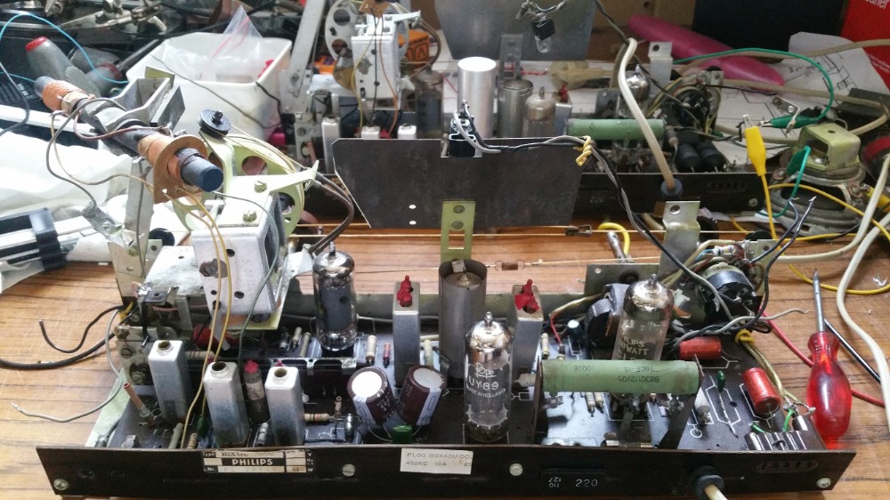

22 jun 2020 18:49 #84241
door Bergmans
Philips B3X40U geen ontvangst werd gestart door Bergmans
Beste radio vrienden, ik heb een Philips B3X40U en ik krijg geen ontvangst.
Als ik er een mp3 speler op aansluit komt er wel geluid uit de speakers en goed ook. Dus in het versterkingsgedeelte zit het hem niet denk ik.
Ik heb de buizen getest en de teercondensatoren vervangen en ook de elco's in de voeding. Meten is weten zegt men wel eens dus heb ik met gebruikmaking van het schema de voltages gecontroleerd en wat dan opvalt is dat ze nogal aan de hoge kant zijn.
Vervolgens is het zo dat als ik de knop voor de toonhoogte in de stand "hoog" zet er een fluittoon uit de speakers komt.
Wat kan ik er nog meer over vertellen? Oh ja ik heb er nog één (in een andere kleur) en die speelt wel. Het lijkt dan makkelijk om de oorzaak te vinden maar helaas. Ik kan er de vinger niet achter krijgen.
Ik heb zelfs de buizen al omgeruild om zeker te zijn maar die zijn goed ook in de andere radio. Ik ben er nu al maanden mee bezig, hopelijk kan iemand mij een tip geven met hoe ik nu verder moet zoeken naar de fout.
Alvast bedankt!
