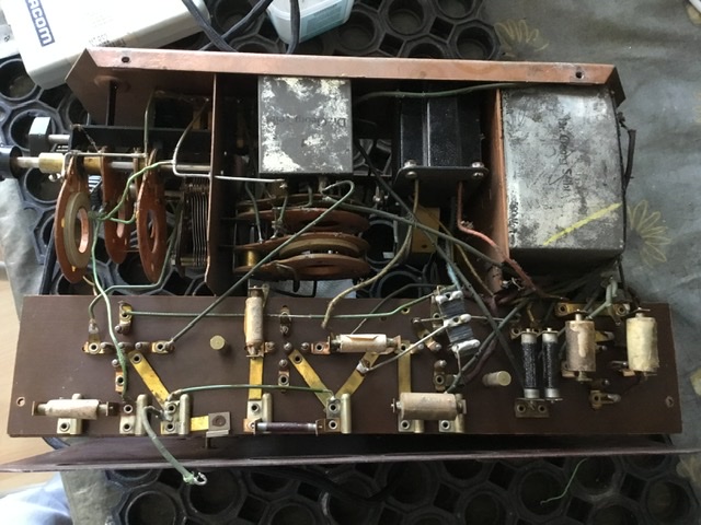

Deze week de condensatorblok vernieuwd en waar nodig de papiercondensatoren afgekoppeld van de connectoren en vervangen.
De weerstanden en condensatoren zijn in verende connectoren gemonteerd.
De radio opgestart met de aanwezige buizen, en hij ontvangt mijn AM zendertje.
Nu nog even wachten op de juiste buizen en dan zien we verder.

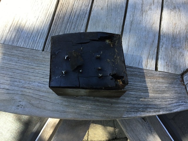

Volgens mij zijn het zelfs ook geen elco's. Maar nieuwe elco's van 4.7 µF/400 V kunnen er ook prima in. Ding ziet eruit als een Volksempänger met voortrap.

Ja, Je kunt "gewone" condensatoren in het blik gebruiken.

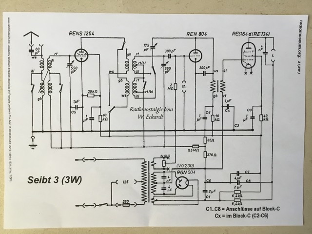

Beste mensen,
Deze radio heb ik enkele jaren geleden eens gekocht omdat hij oud en “mooi” is.
Hij is ook volledig met zelfs een nieuw snoer.
Uiteraard beginnen we zo een oud toestel met uitkasten en inspecteren.
De blok C is volledig open gebarsten en dus aan vervanging toe.
Alle condensatoren zijn 1, 2 en 4 μF. De spanning op het blik is 500V.
Nu mijn vraag: kan ik de inhoud door gewone bvb polyester condensatoren vervangen? Er staat nergens dat dit elco’s moeten zijn. En zo een oude radio heb ik nog niet onder handen genomen.

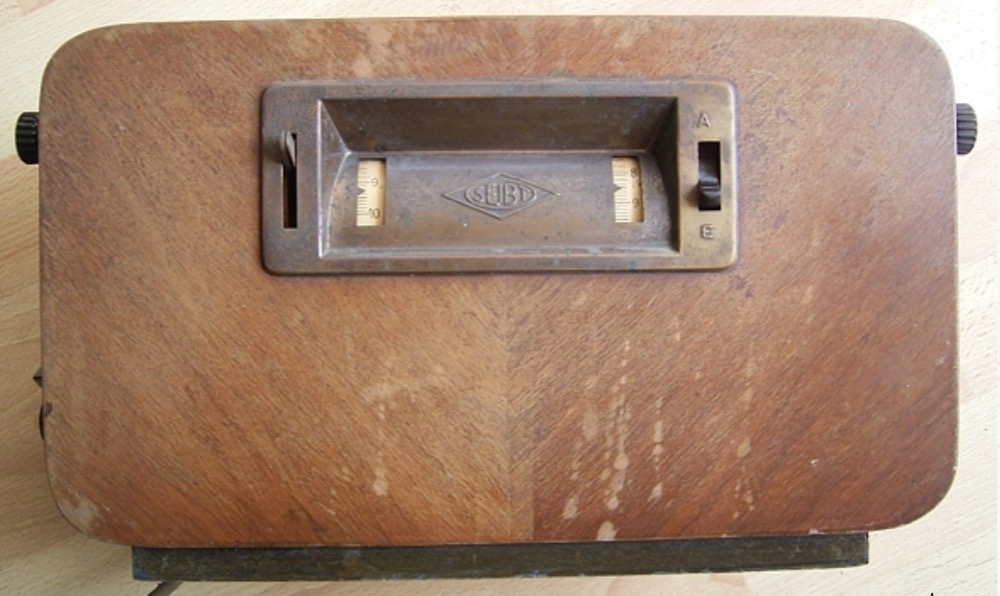

Foto van de radio

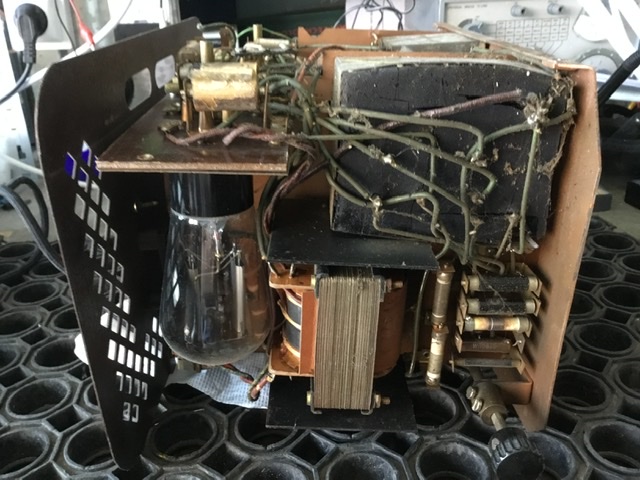

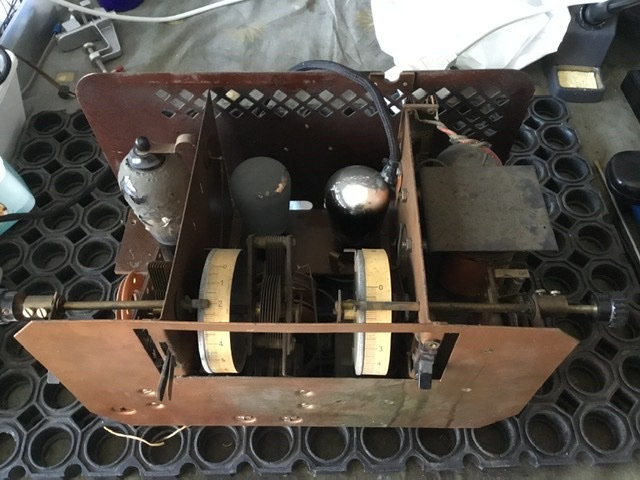

Enkele foto’s van het chassis
De condensatorblok
Het schema
