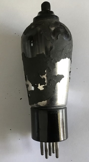

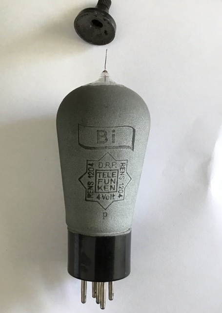

Hallo,
Het spelen van de radio was met de buizen die er bij zijn. Enkel de eindpenthode had ik vervangen door een E443H.
Van de andere aanwezig buizen kon ik de typering niet meer lezen en ben dan in mijn voorraad gaan zoeken naar de buizen op het schema.
Enkel de eerste buis de RENS1204 had ik nog nieuw liggen.
Toen ik deze probeerde kwam er geen geluid uit de radio enkel het LF werkte. Toen ik op de anode van deze buis een antennesignaal bracht was er terug leven in de brouwerij. De gloeidraad was ok. De buis terug vervangen door de oude en de radio speelde terug.
De buis dan maar opzij gelegd en een andere besteld bij Wim.
Tijdens het opruimen nam ik de buis vast en viel de topaansluiting eraf. Zou dit misschien de oorzaak zijn? De buis er terug in en even met een draadje verbonden. Je raadt het al! Hij speelt beter dan ervoor. Straks het draadje terug aan de topaansluiting solderen en het hoedje vast kleven en dan is dit ook al in orde.
Zie foto’s
Mvg
François
Oude in de radio aanwezige buis.
Buis zonder hoedje
