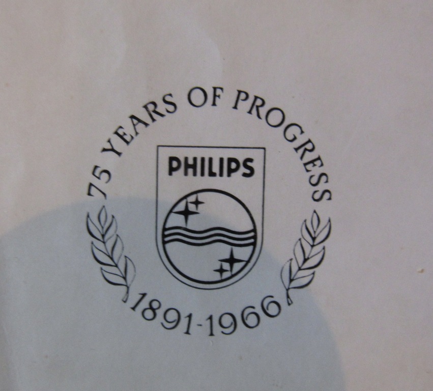

24 mrt 2020 18:19 - 24 mrt 2020 18:32 #82771
Beantwoord door Bert Kn in topic Onderhoud Philips F9X38A
Dit meubel heeft Philips toen ze 75 jaar bestonden op de markt gebracht.
Het verhaal gaat dat er 500 zijn geproduceerd waarvan er een aantal aan verre landen zijn geschonken om grote orders binnen te slepen.
Drie en half jaar geleden werd dit meubel me min of meer in de schoot geworpen.
Op de stereo decoder en bandrecorder na was alles nog functioneel zonder dat er ooit in gesleuteld is.
Het bandrecorder probleem heb ik vorig jaar opgelost een mooi goed werken inbouw exemplaar via MP gekocht.
Nu nog de decoder en de kleine blauwe elcotjes in het tuner deel.
Mij zijn er nu 17 bekend musea niet meegeteld.
