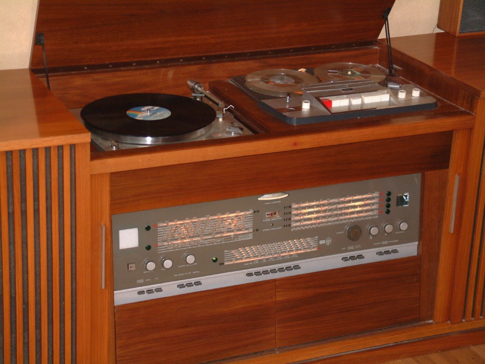

Ja, wat wil je. Wil je een 100% toprestauratie of wil je hem weer netjes en in ieder geval bruikbaar hebben?
De kast kun je schuren met korrel 400 en dan spuiten. Zelf gebruik ik blanke lak van de Action. Dat geeft een erg net resultaat.
Technisch gezien zitten er gelukkig niet veel teercondensatoren in deze radio's uit de jaren 60. Ik gok alleen 2 op de uitgangstransformatoren en 1 bij de voedingstransformator. Deze zouden sowieso vervangen moeten worden. Verder is het een kwestie van schoonmaken van de schakelaars en potmeters (contactspray/alcohol).
Volgens mij is dit een toestel dat wel aardig wat waard is als hij klaar is. Ook redelijk zeldzaam. Dus ik zou er wel zuinig op zijn.

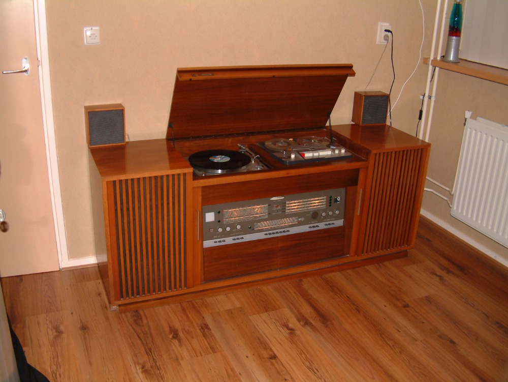

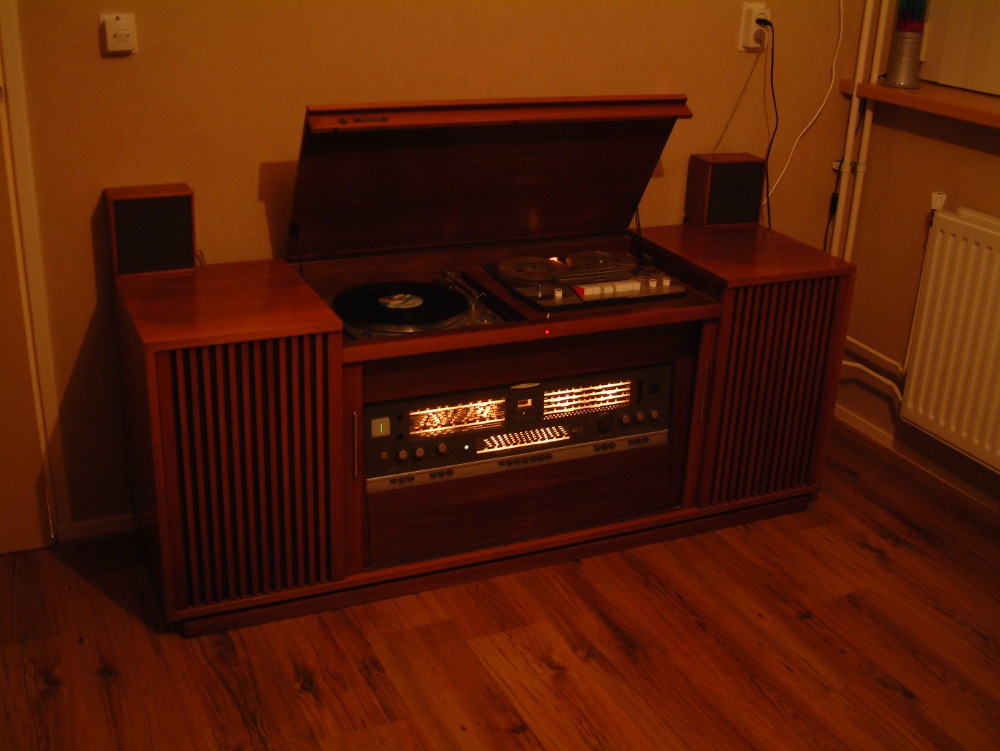

Ik ben in het bezit van een Philips F9X38A.
Deze heb ik nu zo'n 20 jaar, nadat hij als enige meubelstuk nog in de woning stond die mijn zus kocht.
Na aanschaf toentertijd is een muur dichtgemetseld waardoor hij niet meer naar buiten kon.
Ik heb hem toen op zijn kant op een stuk bouwzeil nog net op tijd weten te redden, maar helaas is daarbij wel wat van de fineerlaag beschadigd geraakt her en der.
Nu heeft hij minstens 8 jaar al niet meer gespeeld en mijn vraag is wat nu de beste aanpak is zodat ik er toch weer van kan genieten.
Alvast bedankt!
