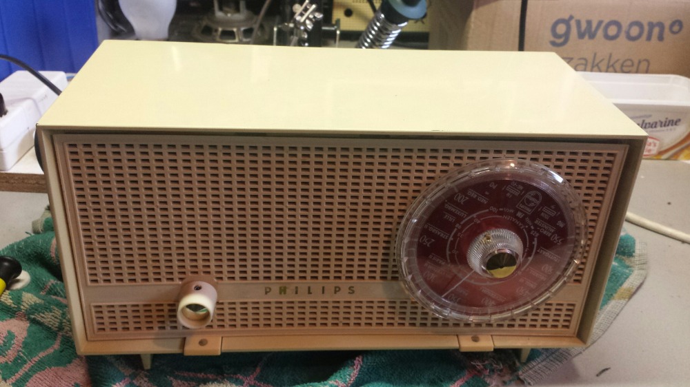

Goedemorgen allen,
Ik heb een probleem met een Philips B1X02A/70.
Deze ontvangt middengolf en de fm omroepband. Maar dat laatste doet u dus niet. Middengolf prima maar geen fm. Ik hoor hem op de fm stad heel zacht brommen , geen ruis. Om de buizen te testen heb ik ze tijdelijk allemaal van andere buizen voorzien uit een excemplaar die wel 100% werkt.
Heeft iemand een idee welke onderdelen speciaal voor het fm deel in het schema zitten?
Of heeft iemand hoe dan ook een tip waar ik het moet zoeken? Alvast dank.
