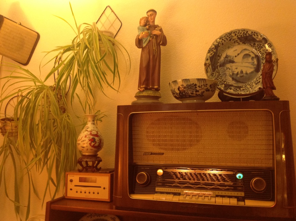

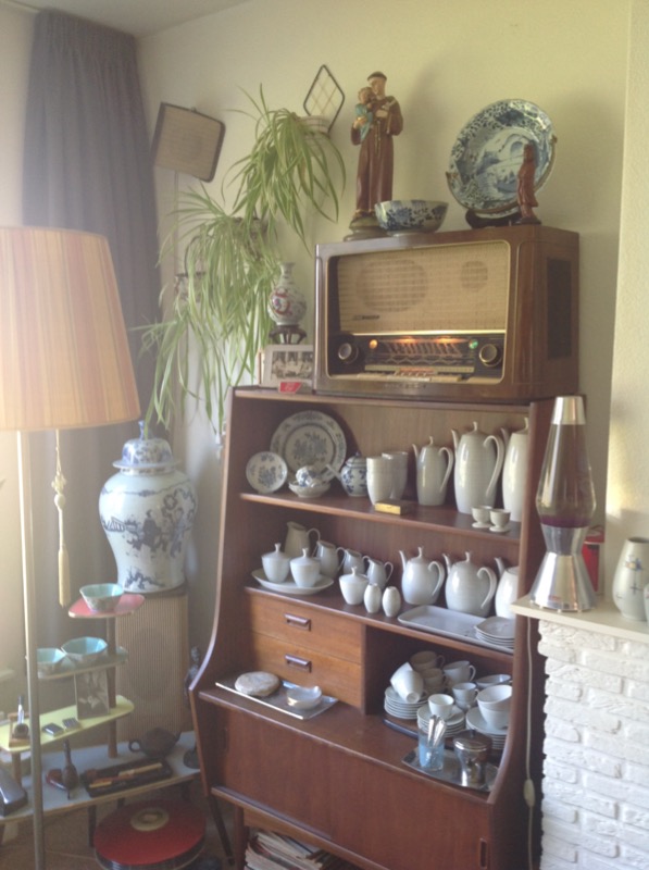

En ja Rene wat is jou geluids bevinding
van de Grundig ? beter als de PH radio ?
merk wel op dat de grundig hoog staat
op de kast .
op de kast .
