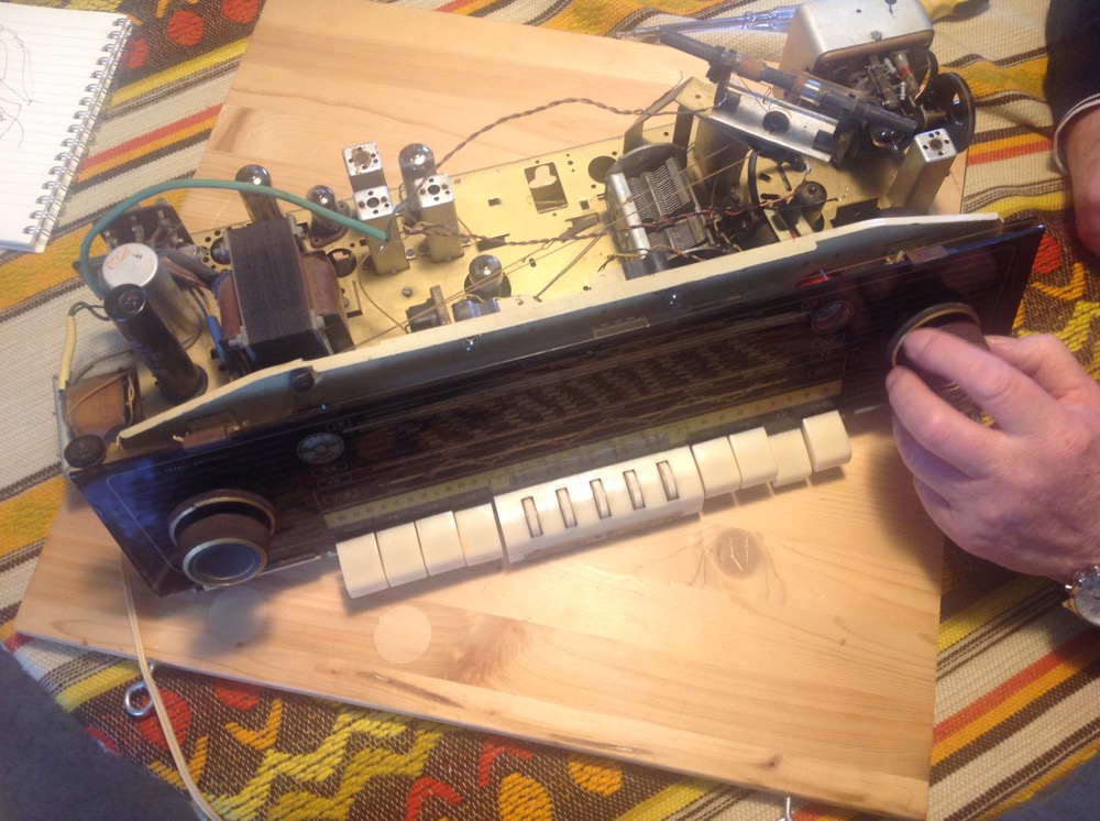

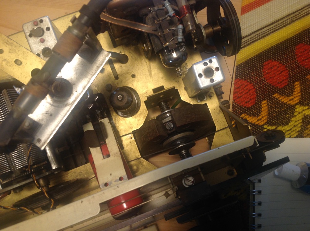

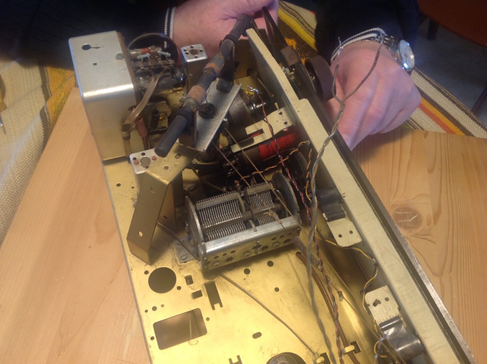

Hoi Cees.
De foto's zijn van vandaag na het herstel van de afstemming.
Als het goed is heeft Huub alle buizen getest en evt. vervangen.
Maar om zeker te zijn kon ik de EL84 vervangen omdat ik toevallig nog extra heb (goh).
De netzekering staat er netjes bij trouwens.
Er is uitgebreid geïnspecteerd en het ziet er allemaal goed uit.
Zo op het oog geen fouten in de techniek te zien. Huub heeft netjes gewerkt (uiteraard).

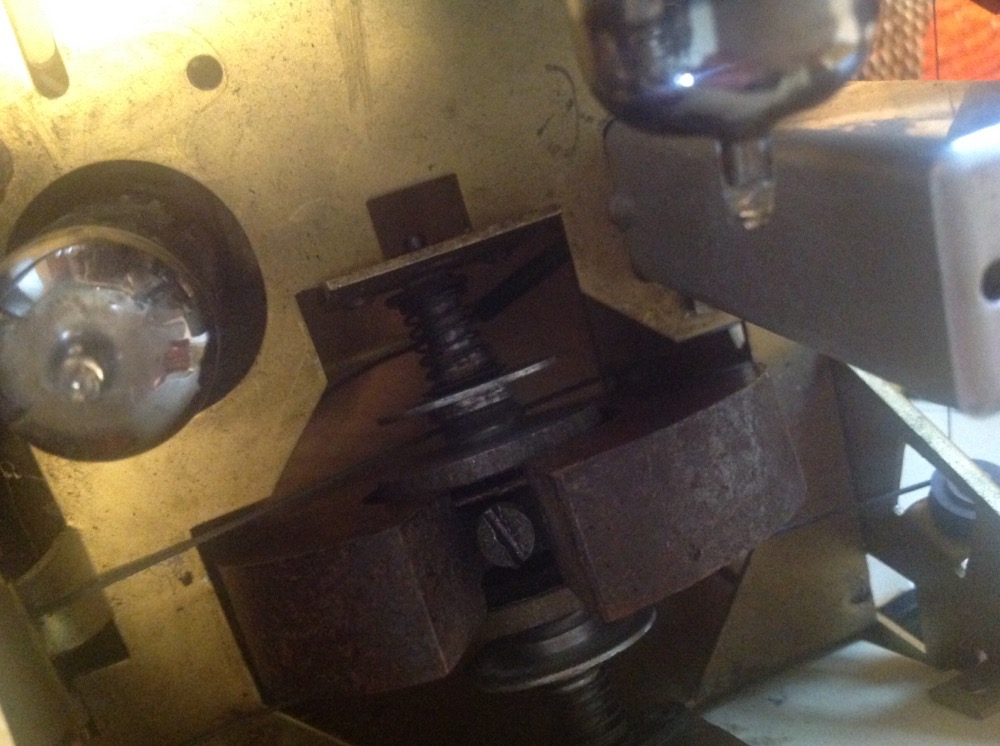

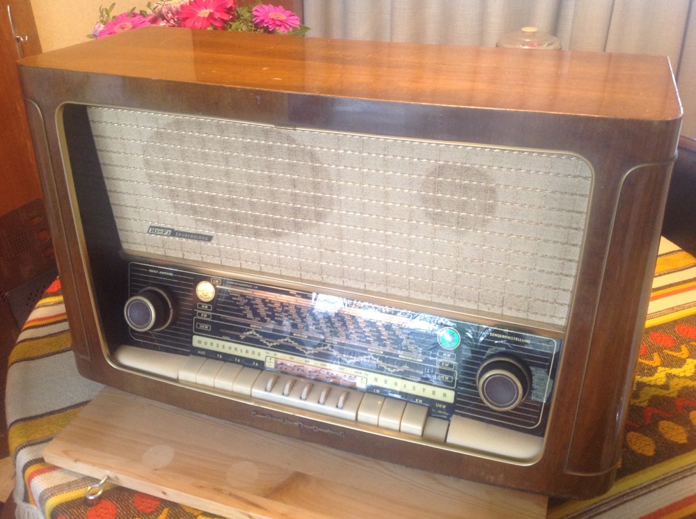

Vanmorgen zijn we bezig geweest met de Grundig 3060a.
Het slippen van de FM band is verholpen op de bekende manier.
Ook is de knop van de ferriet antenne bijgesteld en schoongemaakt zodat deze weer werkt.
De radio heeft een half jaartje stil gestaan en was (droge ruimte) opgeslagen ingepakt in
een oude dekbed.
Echter, we moeten nog even verder zoeken want hij kraakt behoorlijk (en soms nauwelijks)
en het afstem-oog regeert niet afdoende (dwz, trilt wel, maar geeft geen beweging).
Bij het kraken reageren de schaallampjes enigszins.
Oh ja, de hoge-tonen elektrostaat werkt.
Zo op het oog lijkt er niets verkeerd te zitten. De radio is vorig jaar gereviseerd door Huub
Peters. Het ziet er allemaal goed uit.
