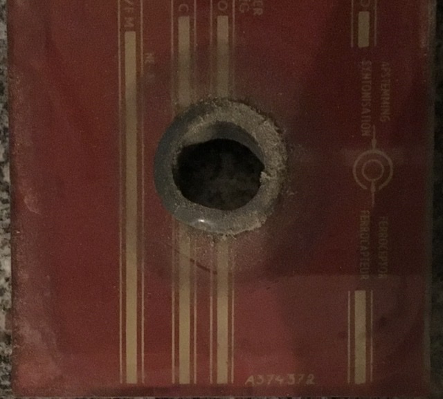

08 dec 2019 12:23 #80886
Beantwoord door Rene Daemen in topic Afstemschaal: wat is hier aan de hand?
Wat nog een optie is
Als je letters er niet afgevallen zijn maar alleen lak barstjes
Omheen zitten
Haal transparante plakfolie
Neem even wat groter dan je schaal span dit op zijn kop dus niet plakgedeelde op een houten plaat
Haal de beschermlaag van het plak gedeelte eraf
Leg je glasplaat er op druk even aan .
Snijd overtollig weg zodat de maat van je glasschaal is
Draai nu om eventueel met een schone doek overheen wrijven zodat plakfolie goed hecht dan maak je met stanley mesje de ronde gaten er in voor knoppen
Je kan dan de tijd nemen om een goede glasplaat te vinden en de oude is gefixeerd
Je blijft best wat zien maar grote gaten is erger door weggevallen letters enz
Succes
Omheen zitten
Succes

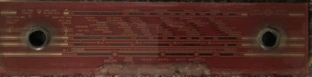

08 dec 2019 11:59 #80884
Als je onder op de schaal kijkt staat vaak het type nr
Van het toestel f5x62a
De rode kan van FX551a zijn
Even onder de rand schoonmaken

08 dec 2019 11:44 #80882
door RX
Beantwoord door RX in topic Afstemschaal: wat is hier aan de hand?
Hoi Francois,
Hartelijk dank voor de moeite! Helaas is dit toch niet een schaal die past in een F5X62a. Deze schaal mist bijvoorbeeld de vensters voor lage en hoge tonen regeling en het venster voor de EM80. Ook is de kleur anders.
Nogmaals mijn grote dank maar ik kijk nog ven verder. Vriendelijke groet, Gerrit

08 dec 2019 08:31 #80874
door Francois129
Beantwoord door Francois129 in topic Afstemschaal: wat is hier aan de hand?
Hallo Gerrit,
Ik heb een paar foto’s genomen.
Zoals je ziet is ze nog niet verknoeid met poetsen.
Deze schaal komt uit een toestel waar de radio volledig verknoeid was en dat ik gekocht had voor andere onderdelen. (Achterwand, pu, LS, ed)
Als het deze schaal is moeten we wel eens kijken hoe ik ze heel tot bij u krijg.
MVG
François
MVG
François
