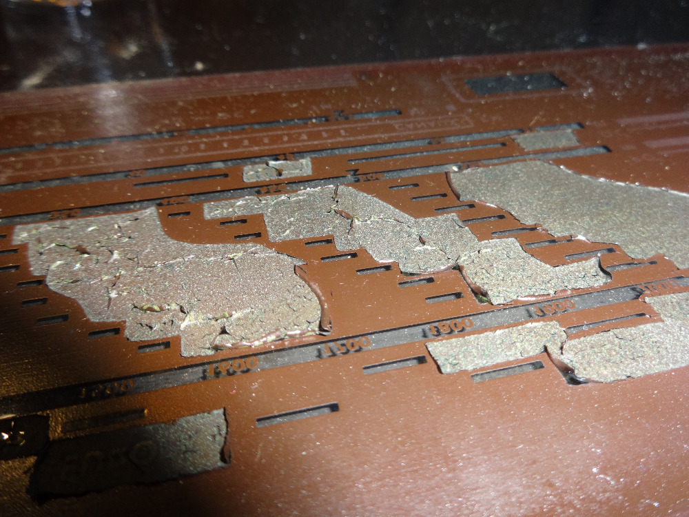

07 dec 2019 15:18 #80849
door RX
Beantwoord door RX in topic Afstemschaal: wat is hier aan de hand?
Dank voor je antwoord Rene. Reddeloos verloren dus... Doet altijd een beetje pijn. En inderdaad; NOOIT met een sopje, hoogstens met een zachte kwast. Groet, Gerrit

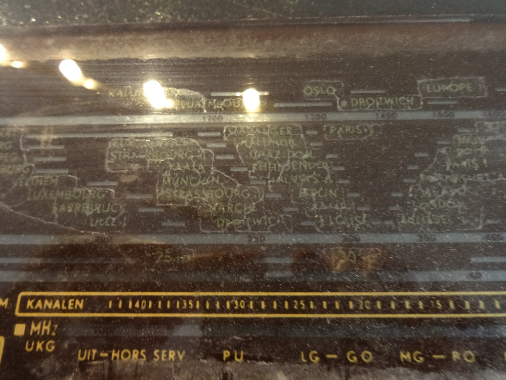

07 dec 2019 15:03 - 07 dec 2019 15:07 #80848
Beantwoord door RR1957 in topic Afstemschaal: wat is hier aan de hand?
Gewoon ouderdom door vocht bijvoorbeeld. Het ene model heeft er meer last van dan de ander. Er zit niet anders op dan naar een nieuwe schaal te zoeken. Dit gaat bij deze schaal niet meer goed komen.
Je bedoeld waarschijnlijk: "Ik weet dat ik die vooral die aan de achterzijde NIET moet schoonmaken". De zeefdruk blijft ten allen tijde kwetsbaar en je kan er beter van af blijven. Of heb je het met een sopje schoon zitten te maken......? Het moet er uiteraard heel mooi uitzien, uiterlijk een van de belangrijke clou's zeg maar van dergelijke historische radio's.
Sterkte hiermee...
Sterkte hiermee...
Laatst bewerkt 07 dec 2019 15:07 door RR1957.
07 dec 2019 13:38 #80847
door RX
Afstemschaal: wat is hier aan de hand? werd gestart door RX
Ik ben bezig een Philips F5x62a op te knappen. Tot zover de bekende probleempjes: elco's en weerstanden die zijn verlopen en fineer dat wat moet worden gerepareerd. Maar het probleem met de afstemschaal is nieuw voor mij. Ik weet dat ik die vooral die aan de achterzijde moet schoonmaken. Maar waarom 'bladdert' de transfer bij de zendernamen? En weet iemend wat ik daar aan kan doen? En ziet er erg fragiel uit en de letters zijn aan het vervormen...
