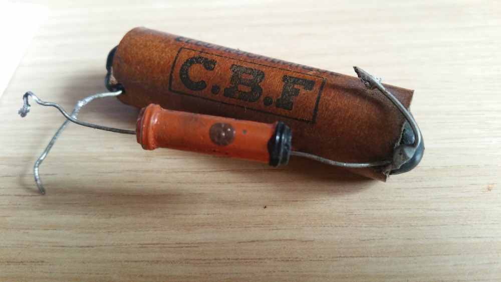

Ik lees de weerstand als 300 Ohm (oranje-zwart-bruin). Zie bijlage.

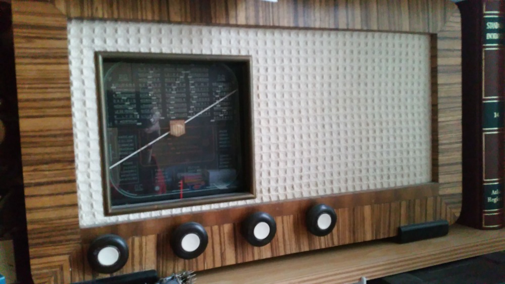

Goedendag hier ben ik weer met een vraag: ik ben bezig met een Pacific buizenradio, ik weet verder geen type want geen originele achterwand en ik heb er ook geen schema van. Geprobeerd bij NVHR maar geen succes.
Ik was bezig met de teercondensatoren te vervangen en in serie met een condensator zat ook een weerstand. Een zogenaamde "dogbone" ik heb dat ding voor de aardigheid ook een doorgemeten en ik kwam uit op 258 ohm.
Toen ik de kleurcode ging vergelijken kwam ik op 30 ohm uit. Nu vind ik dat verschil wel erg groot dus misschien lees ik de kleurcode verkeerd? Ik weet het niet.
Ik zal er een foto bij doen van de weerstand in kwestie.
