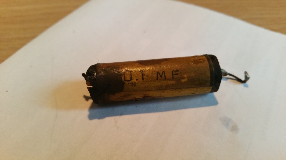

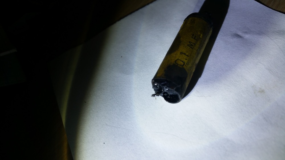

Kom op! Die radio is uit de vijftiger jaren! Toen hadden ze helemaal geen foliecondensatoren van 100 µF! Dit is gewoon 0.1 µF. Die "M" staat voor micro, niet voor milli, ook niet voor Mega. Die waarde hedentendage is nog altijd ambitieus... Wat is de buizenbezetting van die bak?
27 jul 2019 17:32 - 27 jul 2019 17:34 #78755
door Bergmans
Beantwoord door Bergmans in topic Weerstands waarde
Nog even over dezelfde radio, op een condensator staat 0,1 MF nu kom ik tegenstijdige informatie tegen waar het de eene keer hetzelfde zou zijn als microfarad de andere keer millifarad. Kan iemand mij uit de droom helpen?
Laatst bewerkt 27 jul 2019 17:34 door Bergmans. Reden: foto's vergeten
