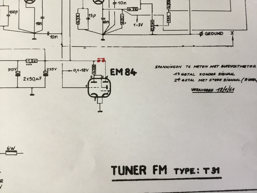

@Francois,
De meningen zullen hier wel verdeeld over zijn, de EM84 is nog volop nieuw te vinden,
of de Rus 6E3P als vervanger.
Leuke tuner om ook een buizen stereodecoder in te bouwen, bijvoorbeeld van de Philips FM13. het gat van de schakelaar zou je dan voor stereo indicatie kunnen benutten.
Mooie tuner, met nog veel inbouw ruimte.

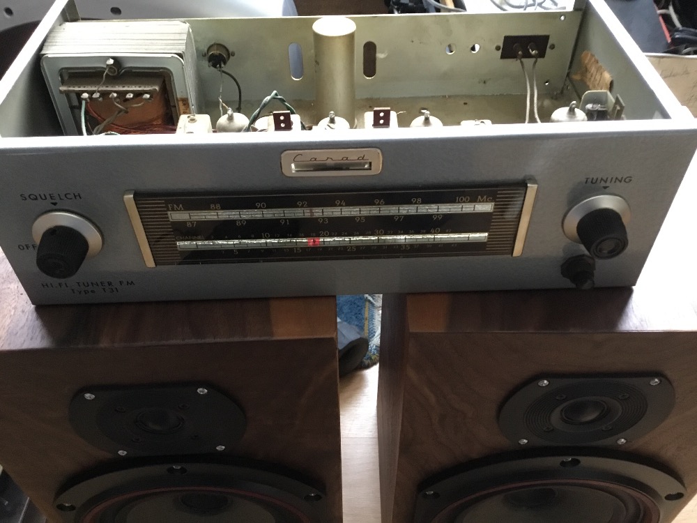

Hallo,
Ik heb een monotuner van CARAD type T31 op de werkbank staan.
Het is een toestel met Philips FM tuner met ECC85, daarna 2 x EF89, 1 x EF80 en EM84.
Na deze voormiddag het houtmotief plastiek verwijderd te hebben heb ik het toestel geopend.
Er is een kleine modificatie aangebracht in de HS van de EM84.
Zoals je in het schema kan zien is in de anodekring een drukknop aangebracht.
(Zie foto)
Zou ik deze laten zitten of terug origineel maken? Waarschijnlijk is dit gedaan om het oog te sparen denk ik.
Wat is jullie mening hierover?
MVG
François
(Zie foto)
MVG
François
