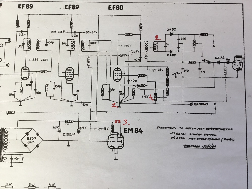

05 mei 2019 19:00 #77437
Beantwoord door PE9ZZ in topic Mono buizentuner CARAD T31
Die heeft de Carad niet nodig omdat-ie al veel midfrequentversterking heeft. Denk ik...

05 mei 2019 18:33 #77436
Beantwoord door Cees PA1DBA in topic Mono buizentuner CARAD T31
Mis in het schema het elko'tje over de balanceer-potmeter van de ratiodetector....

05 mei 2019 11:53 - 05 mei 2019 11:54 #77422
door Francois129
Beantwoord door Francois129 in topic Mono buizentuner CARAD T31
Gisteren nog even de T31 verder nagekeken.
1. De kathodeaansluiting van de EF80 was niet aangesloten.
2. De metalen omkasting van spoel 4 was niet meer aangesloten.
3. De drukknop terug afgekoppeld. (EM84 werkt nog steeds en is volgens mij nog de originele).
4. De squelch potmeter terug aangekoppeld.
De tuner opgestart zonder problemen. Elco in de voeding ga ik voor alle zekerheid vervangen omdat ik niet zo hou van de rotte eieren stank van opgebrande seleniumcellen.
Met een klein stukje draad kon ik direct een aantal zenders ontvangen.
Het experimenteren met een stereodecoder ga ik even uitstellen omdat ik nog enkele andere projectjes moet afwerken.
François
