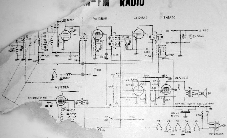

20 feb 2019 12:04 #76199
door adrie franse
Beantwoord door adrie franse in topic Sansei Hi Mood Buizenradio
Tjerk,
Inmiddels de draad gesoldeerd op de plaats waar hij hoort. Daarvoor had ik de vloeistof lekkende elco al vervangen. Altijd spannend als je dan de stekker in het contact steekt..........en ja ....hij speelt vollebak. Dank voor de hulp. Adrie

12 feb 2019 12:54 #76169
door adrie franse
Oke...heel veel dank Tjerk. Je hebt me snel geholpen. Hulde!

12 feb 2019 12:52 - 12 feb 2019 12:54 #76168
Beantwoord door PE9ZZ in topic Sansei Hi Mood Buizenradio
Ik heb effe je foto een beetje opgepoetst. Het 117 V draadje moet naar het knooppunt van V6 pin 4 en de 22 ohm weerstand helemaal rechtsonder:
Deze radio lijkt inderdaad heel erg op die Paris!

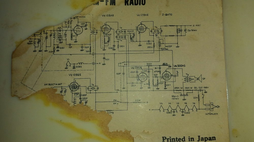

12 feb 2019 10:57 #76167
door adrie franse
Beste Tjerk, Ik heb het schema wat in de radio geplakt zat geupload. Het is maar een gedeelte helaas. Grappig dat je bij mijn Paris UKW MW uitkomt. Dat klopt en daar heb ik ook al naar gekeken. Maar daar staat geen voltages vermeld op de trafo. Zal vanavond eesn kijken waar de draadjes daarvan heengaan. Dank voor je moeite! Groet Adrie
